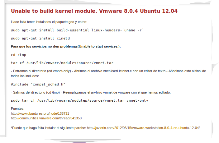

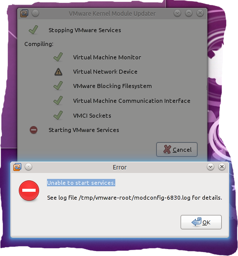

我下载的然后安装完毕之后先是出现问题说没加载内核,我找了半天,翻墙才找到一个解决方法,但是到了后面,又说Unable to start services.
我的系统是Kubuntu 12.04 64bit
求帮助啊

Re: 求助,kubuntu12.04下 安装vmware 8.04遇到的问题
是要修补一下,我等下吧包给你,运行下。VM 就可以完美了,只是我也不知道怎么汉化
我是新手不知道怎么上传附件,我放在网盘里给你,如果版主不允许请帮忙传下
http://pan.baidu.com/netdisk/singlepubl ... 4228704832
用sudo 运行下可执行的patch-modules_3.2.0.sh 就可以了
然后再打开VM 就会发现没有错误了
