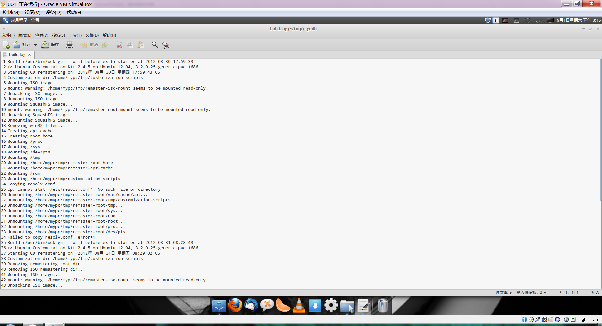

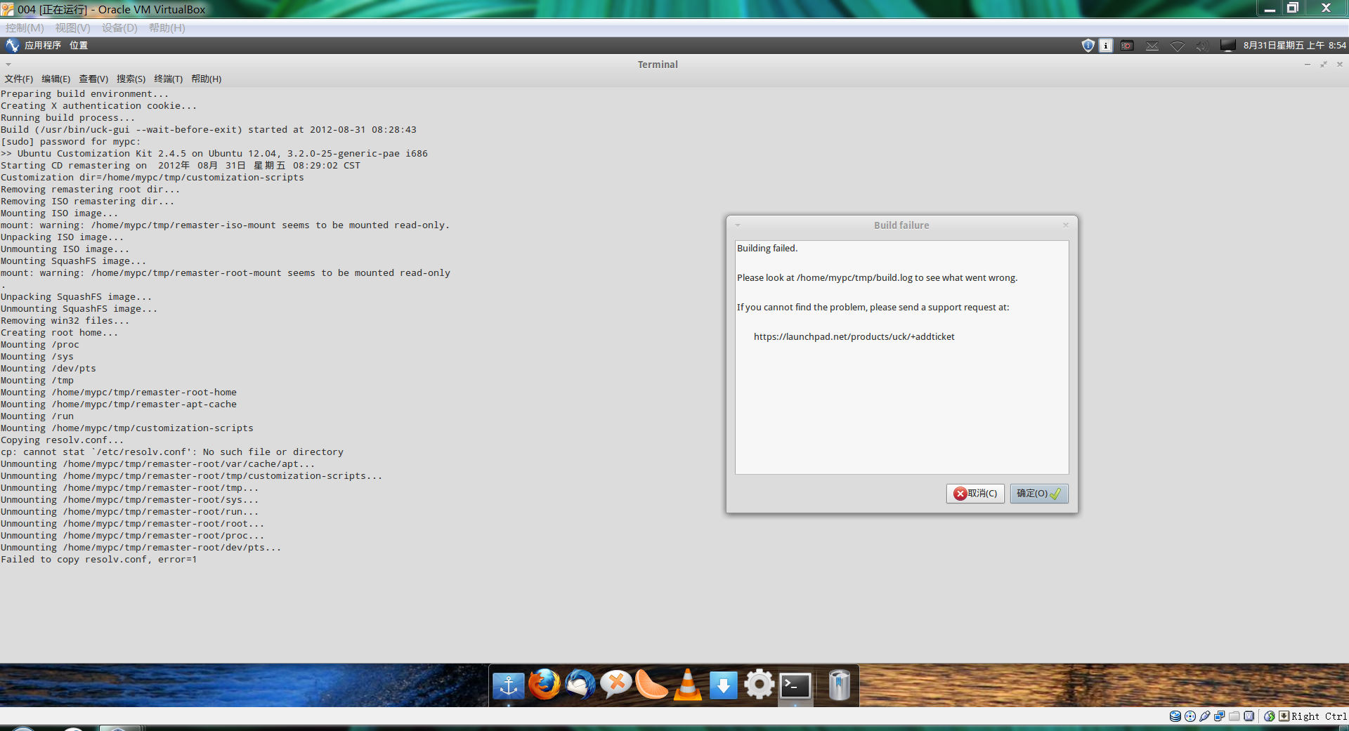

请各位帮看看定制失败,啥原因?谢谢

找不到/etc/resolv.conf,自己新建一个空文件吧。
- 帖子: 5211
- 注册时间: 2009-12-12 19:29
- 系统: Kubuntu
Re: 请各位帮看看定制失败,啥原因?谢谢

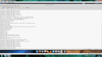

贴用户主目录的/tmp/build.log内容看看
请问该如何更改?我改了但没法替换原来的文件!
- 帖子: 80
- 注册时间: 2012-08-23 19:37

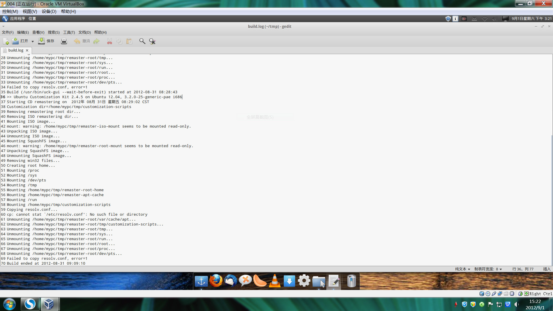

日志里写的很清楚, 缺少/etc/resolv.conf这个文件, 你新建一个就行了, 这个文件里保留了DNS服务器等信息; 每次用network-manager连网后通常都会重新写入DNS服务器信息;
继续请教:1.我无法在“/”里新建任意文件夹,这是为啥?该怎么做?2.“/”里有个名为resolvconf的文件夹,为什么提示找不到这个文件夹呢?
说缺少的是/etc/resolv.conf 这个文件,不是说的文件夹XYZLINUX100 写了:继续请教:1.我无法在“/”里新建任意文件夹,这是为啥?该怎么做?2.“/”里有个名为resolvconf的文件夹,为什么提示找不到这个文件夹呢?
要在/ 下面新建文件夹要有root权限 (sudo 提权)
我在桌面新建一个resolv.conf的空文件,但没法移到/etc下,在/etc下也无法建这个文件,请教如何操作?
需要sudoXYZLINUX100 写了:我在桌面新建一个resolv.conf的空文件,但没法移到/etc下,在/etc下也无法建这个文件,请教如何操作?
