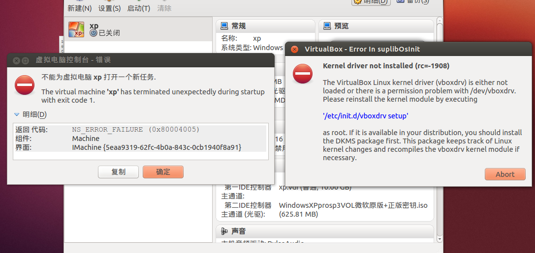

请大家帮帮忙 virtuabox 安装完成了就是不能启动虚拟机
帖子 laochouchong » 2013-03-06 13:52
系统 12.10
box是从软件中心装的
我截图了请大家帮忙看看啊!附件里有截图http://forum.ubuntu.org.cn/posting.php?mode=post&f=65#
新手 请写详细点

装了vboxdrv没?

帖子 laochouchong » 2013-03-08 0:01
装了呀,我英文不太好,错误是不是说找不到内核还是什么

提示说的非常清楚,你仔细看看。连执行什么命令来解决问题都告诉你了。
中间那句蓝色的就是要执行的命令。 :em04

不行啊,我试了,
我的系统是64位的

你的virtualbox安装的是不是amd64,如果是64位系统可不能安装i386版的virtualbox.很有可能是这个问题。

这个是因为没有装linux header导致安装的过程中不能装相关驱动造成的,解决办法如下
装header
sudo apt-get install linux-headers-`uname -r`
重装驱动(DKMS)
sudo apt-get install --reinstall virtualbox-dkms
应该就可以了

七楼的高手sighforever 您好
谢谢您!按照您的方法试了试可以启动了,
非常感谢您!
