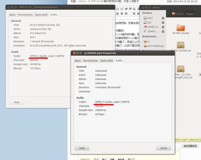

望高人指点。我就直接复制粘贴我的博客里的了。有点罗嗦.我的是ubuntu 12.04 64位
大概去年时发现用chrome播放豆瓣电台网页版,经常会变成滋滋啦啦的噪音。而且播放很久都不能回复正常状态。
播放某些在线视频的声音也是有这个问题的。
当时google半天的结果是,别人说是flash插件的问题,因为chrome是自带flash的。
只要在chrome://plugins这个页面下关掉自带的flash就行了,使用系统的就行了。
但是最近发现某些网页的mp3又有这个问题了。而且以上方法无效。
经过半天折腾,发现并不是flash的问题了。比如下面这两个mp3文件。
http://www.vizualrecords.com/wordpress/ ... 01_128.mp3
http://mr4.douban.com/201304131847/00a1 ... 394993.mp3
(如果后一个不能链接,可以试试这个http://media.shanbay.com/audio/us/test.mp3
前一个就能播,后面豆瓣电台的这个就是滋滋啦啦的噪音。
但并不是mp3本身的问题。因为这个如果是在网页版的豆瓣音乐里就能正常播放(因为豆瓣音乐是靠flash插件里mp3解码器的,而直接chrome调用的mp3解码器就有问题。)
下载下来后,系统播放器都能播放,但是观察系统的文件信息,你会发现两个文件的编码是不同的,见下图,
然后我试了很多个mp3文件,只要是是和后一种一样的,拖到chrome地址栏播放就是滋滋啦啦的声音。
目前猜想是chrome的解码器的lib文件是有问题的。这个文件是/opt/google/chrome/libffmpegsumo.so。
但是我水平有限,搞不定。。。又或者ubuntu的解码器问题?但是自带的播放器和firefox是正常的

应该是解码器的问题,楼主的问题我也遇到过。
我用的是chromium+pepflash这个组合。播放mp3一直是安装受限解码库解决。
曾经看到网上有人说chrome的那个ffmpeg的文件支持更多的格式,就人肉换过一次。出来了如描述症状,换回就好了。
楼主可以重装试试,要不也用chromium,需要chrome的什么东西就自己安装

我理解的错误,问题现象如楼主所言。
终端报错
ALSA lib pcm.c:7963:(snd_pcm_set_params) Unable to get period size for PLAYBACK: 无效的参数

找到症结,这次重装发现chromium居然对PulseAudio有依赖。
如果我没记错,应该是安装PulseAudio-alsa(安装系统过程中解决的,不方便记录,可能记错)解决问题
