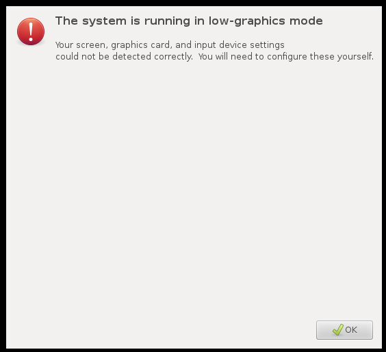

为了大胆的折腾,用vbox虚拟了一个12.04,安装一切正常,重启后出现如下画面
好像是不能识别显卡

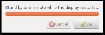

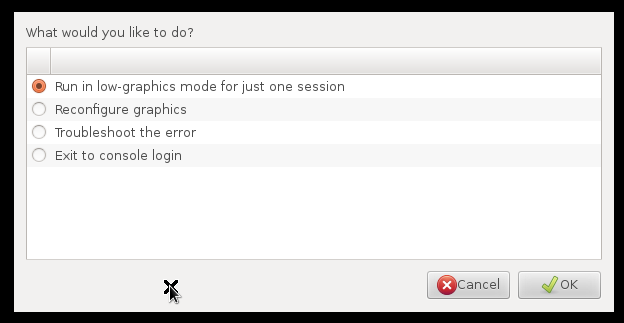

接下来
在这里不动了,按OK进入字符界面

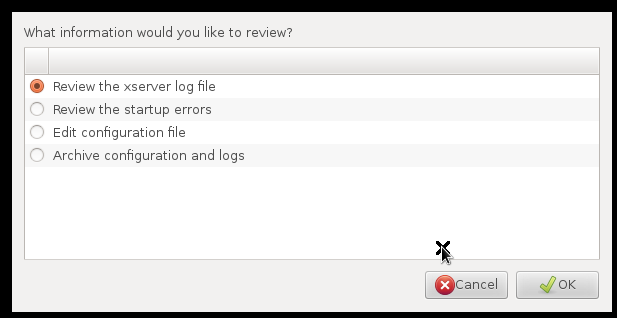

如果选这个选项

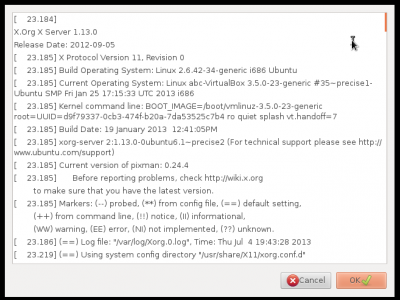

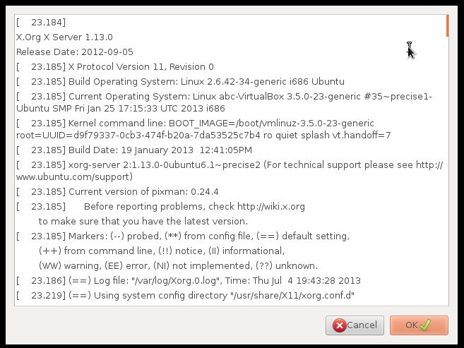

应该是/var/log/Xorg.0.log的内容,不过我不知到怎样拷贝出来
奇怪的是vbox和我的主机是用同一张12.04光盘安装的,为什么不能识别出显卡呢,请大家帮忙查找原因。
