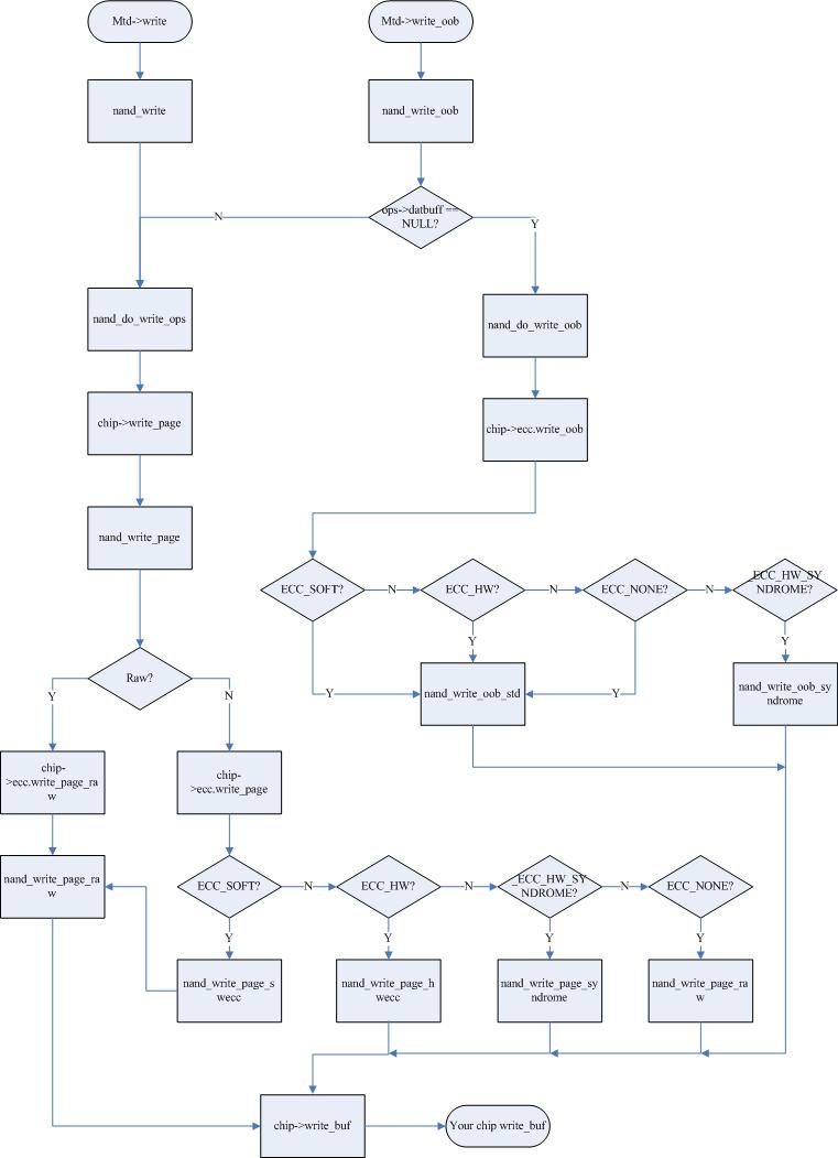

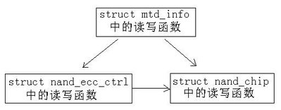

另外,MTD对NAND芯片的读写主要分三部分:
A、struct mtd_info中的读写函数,如read,write_oob等,这是MTD原始设备层与FLASH硬件层之间的接口;
B、struct nand_ecc_ctrl中的读写函数,如read_page_raw,write_page等,主要用来做一些与ecc有关的操作;
C、struct nand_chip中的读写函数,如read_buf,cmdfunc等,与具体的NAND controller相关,就是这部分函数与硬件交互,通常需要我们自己来实现。(注:这里提到的read,write_oob,cmdfunc等,其实都是些函数指针,所以这里所说的函数,是指这些函数指针所指向的函数,以后本文将不再另做说明。)
值得一提的是,struct nand_chip中的读写函数虽然与具体的NAND controller相关,但是MTD也为我们提供了default的读写函数,如果你的NAND controller比较通用(使用PIO模式),对NAND芯片的读写与MTD提供的这些函数一致,就不必自己实现这些函数了。
这三部分读写函数是相互配合着完成对NAND芯片的读写的。首先,MTD上层需要读写NAND芯片时,会调用struct mtd_info中的读写函数,接着struct mtd_info中的读写函数就会调用struct nand_chip或struct nand_ecc_ctrl中的读写函数,最后,若调用的是struct nand_ecc_ctrl中的读写函数,那么它又会接着调用struct nand_chip中的读写函数。如下图所示:
以读NAND芯片为例,讲解一下这三部分读写函数的工作过程。
首先,MTD上层会调用struct mtd_info中的读page函数,即nand_read函数。
接着nand_read函数会调用struct nand_chip中cmdfunc函数,这个cmdfunc函数与具体的NAND controller相关,它的作用是使NAND controller向NAND 芯片发出读命令,NAND芯片收到命令后,就会做好准备等待NAND controller下一步的读取。
接着nand_read函数又会调用struct nand_ecc_ctrl中的read_page函数,而read_page函数又会调用struct nand_chip中read_buf函数,从而真正把NAND芯片中的数据读取到buffer中(所以这个read_buf的意思其实应该是read into buffer,另外,这个buffer是struct mtd_info中的nand_read函数传下来的)。
read_buf函数返回后,read_page函数就会对buffer中的数据做一些处理,比如校验ecc,以及若数据有错,就根据ecc对数据修正之类的,最后read_page函数返回到nand_read函数中。
对NAND芯片的其它操作,如写,擦除等,都与读操作类似。

其实,以上提到的这几个read_xxx和write_xxx函数,最终都会调用struct nand_chip中的read_buf和write_buf这两个函数,所以如果没有特殊需求的话,我认为不必自己实现,使用MTD提供的default的函数即可。
为进一步理解各函数之间的调用关系,这里提供一张从网上找到的write NAND芯片的流程图,仅供参考:
