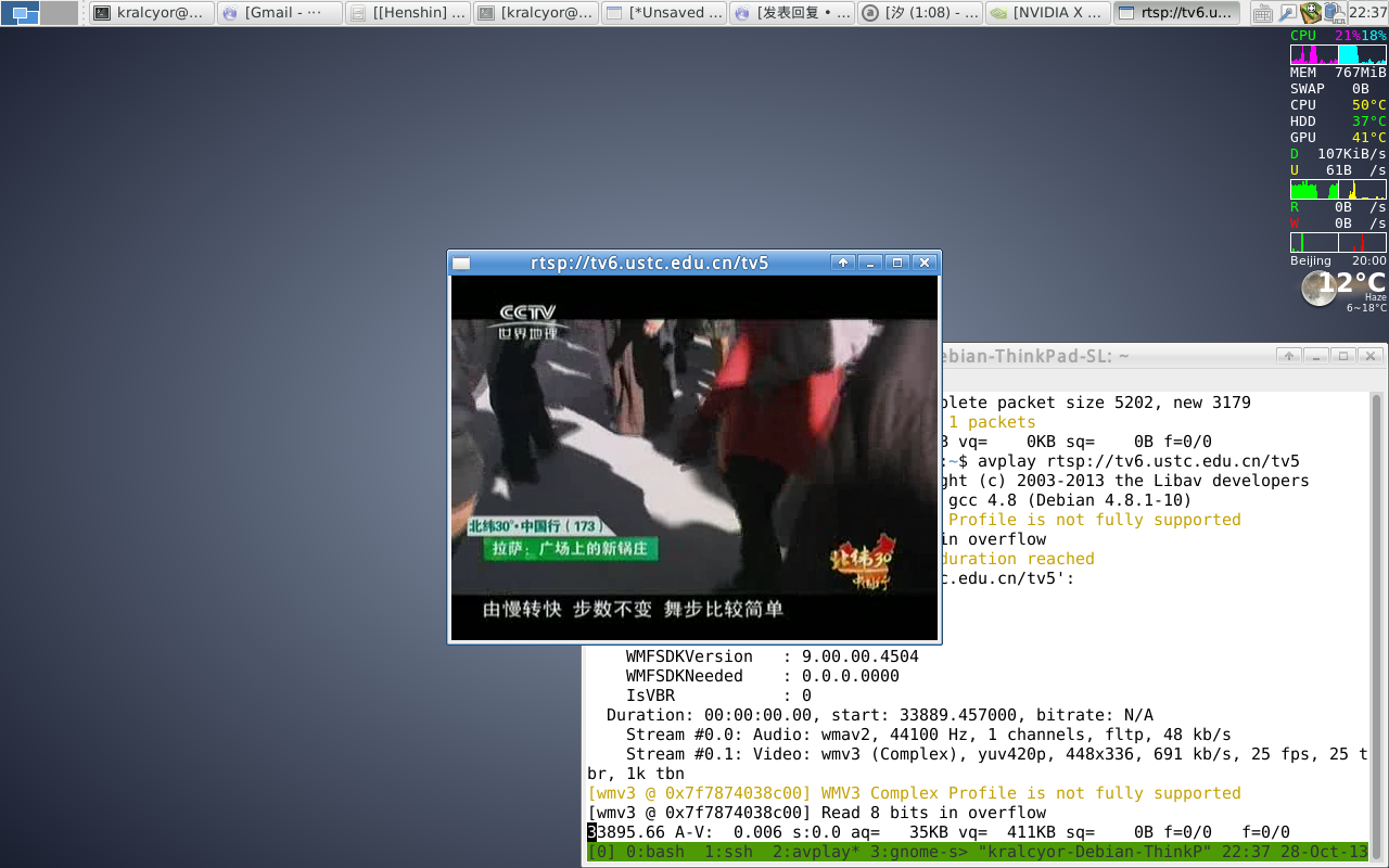

也许是源方面的原因。我用 avplay rtsp://tv6.ustc.edu.cn/tv5 可以看,不过容易卡死(画面不再动,没声音,CPU 100%),无法继续放下去。用 mplayer 也可以放,不过更容易卡死。
我用 rtsp://tv6.ustc.edu.cn/tv5 而不是 rtsp://tv6.ustc.edu.cn/hdtv2 来测试,是因为 hdtv2 完全放不出来(入网速约 500 KB/s,CPU 100%,然后就是不出画面)。
