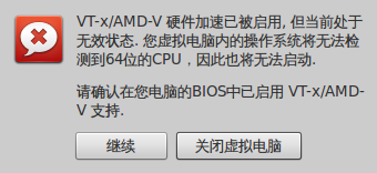

同样遇到了....
物理机的BIOS选择上支持“虚拟化技术”的选项,就OK了
- 附件
- Screenshot-虚拟电脑控制台 - 错误.png (31.63 KiB) 查看 5659 次

非常感谢17楼,我按照你的办法解决了,但解决过程中还遇到一点小麻烦。
系统:redhat6。cpu:amd
这个仍然是由KVM引起的。 确实,运行 lsmod | grep kvm 可以发现仍有两个kvm modules在运行 ,一个是kvm,一个是kvm_amd。因为我用的是AMD的CPU。 于是 sudo rmmod kvm_amd sudo rmmod kvm VirtualBox的64终于好用了。重新启动电脑,又不好用了。 再检查,仍然有两个kvm/kvm-amd在做祟。 sudo modprobe -r kvm_amd sudo modprobe -r kvm 效果是一样的。 考虑ubuntu的启动过程是检索/etc/init.d中的可执行文件,果然发现/etc/init.d/kvm是一个可执行的文件 sudo chmod -x kvm 问题解决。 to disable kvm module, just sudo chmod -x /etc/init.d/kvm, virtualbox amd64 amd-v will be enabled [...]
[root@localhost home]# lsmod |grep kvm
kvm_amd 36828 3
kvm 291811 1 kvm_amd
[root@localhost home]# rmmod -f kvm_amd
ERROR: Removing 'kvm_amd': Resource temporarily unavailable
[root@localhost tmp]# rpm -e qemu-kvm-0.12.1.2-2.113.el6.x86_64
[root@localhost ~]# lsmod |grep kvm
[root@localhost ~]#
到这部算是完成了

我也是 vmware可以正常使用 64bit centos 但vbox不能用 提示 this kernel requires an x86-64 cpu
原来是vbox安装时选择系统时选了red hat而没有选择red hat 64bit 的选项的原因。
