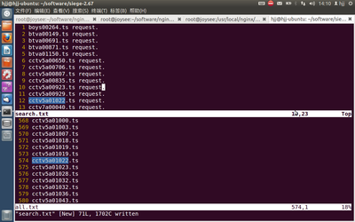

有两个文件。 一个文件叫all.txt, 记录了所有的文件名称。
另一个文件叫search.txt. 记录了待查找的文件名称。
现在要做的是:从search.txt 中取出一个文件名。例如第一个boys00264
在all.txt 中去查找,如果找不到,就留着。
如果找到了,就删除该行。
目的是看一看, search.txt 中有哪些文件在all.txt 中不存在。
cctv5a01022 存在, 需要删除该行。
(附图)
(附图)
[img] [/img]
