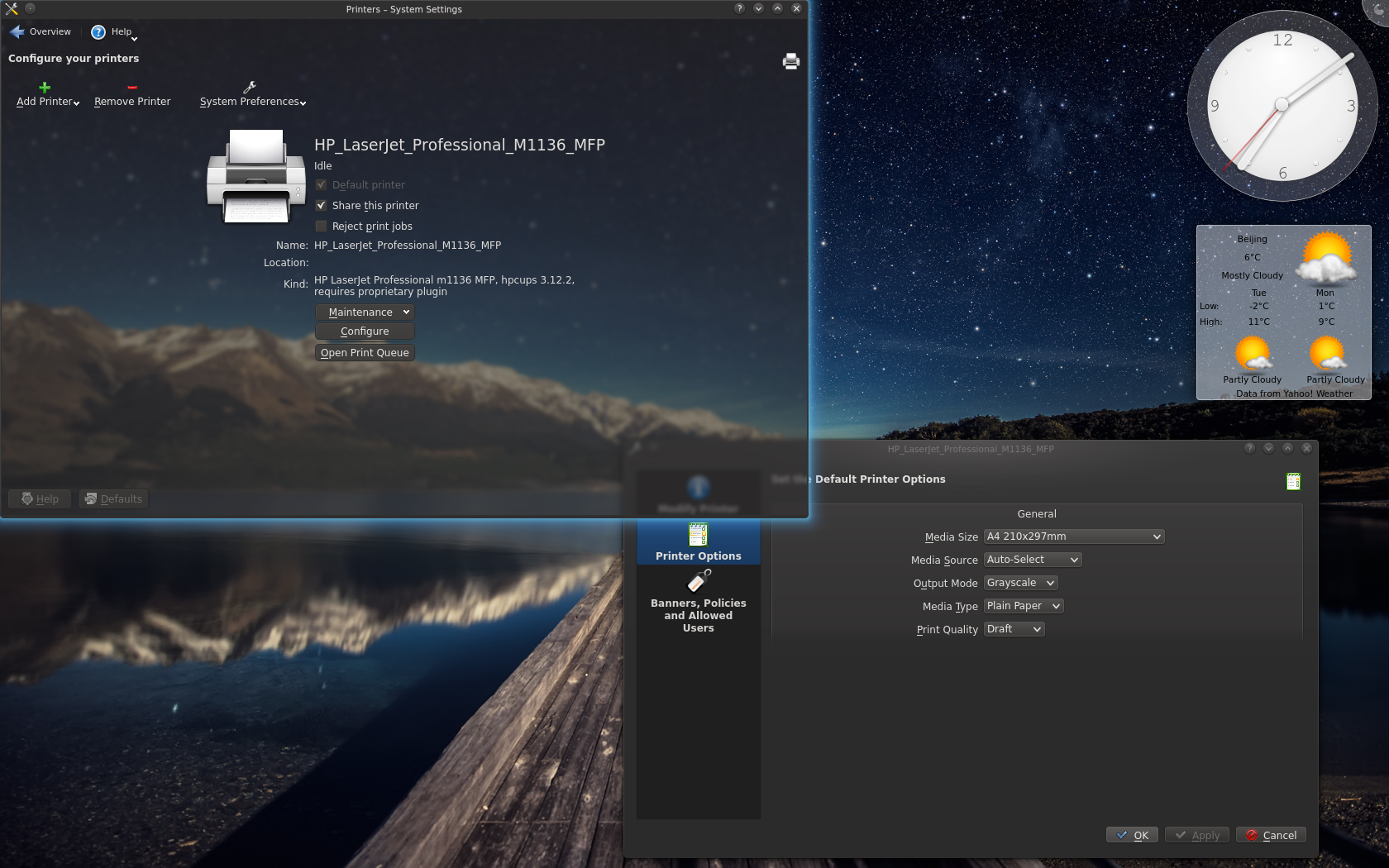

发现继续坑爹,我的HP Laserjet Pro m1136 MFP在hplip下居然不支持手动双面打印,还有windows下很多有用的功能设置都没有,我XXX :em20
系统是12.04LTS,有图有真相。谁能让我可以手动双面打印?

photor 写了:发现继续坑爹,我的HP Laserjet Pro m1136 MFP在hplip下居然不支持手动双面打印,还有windows下很多有用的功能设置都没有,我XXX :em20
在打印机上设置双面打印,就可以双面打印了。
