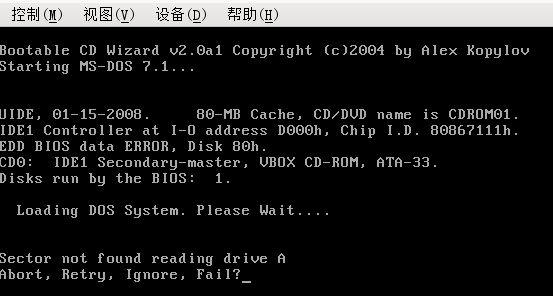

之前也是debian amd64,然后安装了vbox里面系统是xp,但是后来不小心重装了,所以想重新安装下,毕竟必要时还是要用的,无缝也很不错,但是这次安装时很不顺,能出现安装的界面,但是一点一键安装就不行了,出现如图,刚开始想可能是iso问题,下了两个xp的iso,还是不行,我想可以排除是iso问题了吧?再说验证过md码,没问题,请问这是什么原因,有大神告知吗?

顯示的訊息代表 A 磁盤 沒有辦法識別
檢查一下 A 磁盤 的 存放裝置 Controller 類別
Virtualbox Manual 4.3.12
P.80
5.1 Hard disk controllers: IDE, SATA (AHCI), SCSI, SAS
在選擇 存放裝置 Controller 類別時
要注意 哪些 Controller 類別 XP 需要額外安裝 驅動程式
否則 沒有辦法識別

sector not found reading drive A
優先檢查 :
1. 你先檢查 設定值 / 系統 / 主機板 / 開機順序 / 軟碟
是不是 被打勾了
2. 你原來的 XP 裡面 有沒有 A:\autoexec.bat 開機自動執行檔
一起動 就會自動執行 ? 要去 drive A 讀取 autoexec.bat 檔案 ?
可以把 DEEP_GhostXP_201401.iso 解開來看看

按照你的方法还是没能安装成功,这些天尝试了很多次,还是失败告终,于是我今天想重新一下试试,发现安装过程中有一个失败提示:
[....] Starting VirtualBox kernel modules[....] No suitable module for running k[FAIL found ... failed!
failed!
这个的意思是我没有虚拟模块?

运行 sudo /etc/init.d/vboxdrv setup ,可能先要升级系统的内核,或者检查一下当前使用的内核是否是更新后的内核

我的在init.d/下没有vboxdrv setup,难道是安装的不全?

内核版本是:Linux debian 3.2.0-4-amd64 #1 SMP Debian 3.2.57-3+deb7u2 x86_64 GNU/Linux
内核应该没问题啊,为什么前一次有模块,这次却没有了
