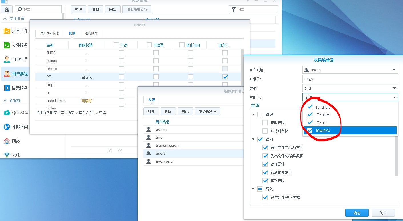

在群晖的DSM系统上也遇到了这个问题,折腾了许久,墙内墙外查不到一个靠谱的解释,终于在今晚。。。我一边吃自制的蓝莓芒果酸奶一边又遇到该死的permission denied后,灵光一现,找到了这个报错的root cause,特地注册个帐号来给后人指点下迷津,大家不要怪我挖坟哈。。。
好了,废话少说,进入正题。。。。
1. 首先修改下载目录的权限:chmod 777 <dir>
2. 然后修改下载目录的属主:chown -R transmission:users <dir>
3. 前两个步骤跟网上的帖子都是一样的,改了之后仍然没用,只有最后这步才是最关键的,请看图。修改user群组的权限,使得该组的写权限可以应用于“此文件夹、子文件夹、子文件“。也就是红圈内一定要全部勾选,才可以。
至此搞定收工,妈妈再也不用担心tr会报错罢工了。。。
