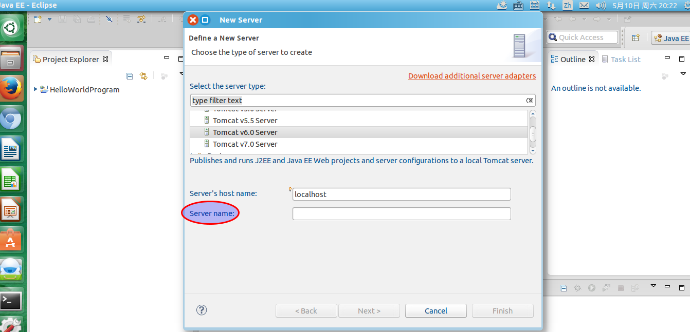

想在Ubuntu上搭建java WEB开发环境,JDK、Tomcat、Eclipse都已安装好了,在eclipse中创建了一个web项目,然后在新建Server的时候填不了Server Name,点击不了下一步,请问是什么原因啊,如何解决呢。
我用的Ubuntu版本是:Ubuntu麒麟14.04,JDK:是1.6,tomcat是6.0
[img]选区_001.png[/img]
eclipse不能选tomcat6

Re: eclipse不能选tomcat6
补充:
我又发现一个现象,就是用root用户启动tomcat可以启动,目录:tomcat_home/bin,命令如下:
su
密码:×××××××
./startup.sh
但是已普通用户启动不了,命令如下:
sudo ./startup.sh
是否跟这个有关系。我觉得是eclipse没有访问tomcat的权限。就是不知道怎么解决,希望有人能告诉下啊
你得装个tomcat的插件,就可以选。至于开启与关闭tomcat,你要给用户在tomcat文档的读写权限,你就可以在eclipse开启tomcat了!
