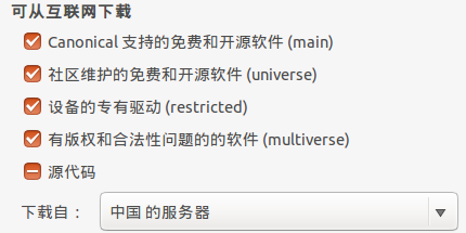

兩個套件都是來自 multiverse 套件庫
意思是 需要把 multiverse 加入 /etc/apt/sources.list
或者 從 synaptic 或 軟件中心 套件庫 把 multiverse 打勾

帖子 xwp911 » 2014-08-06 17:23
poloshiao 写了: 抱歉 剛剛沒有註明
我已经在此之前打钩了
