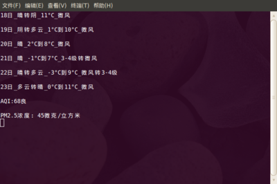

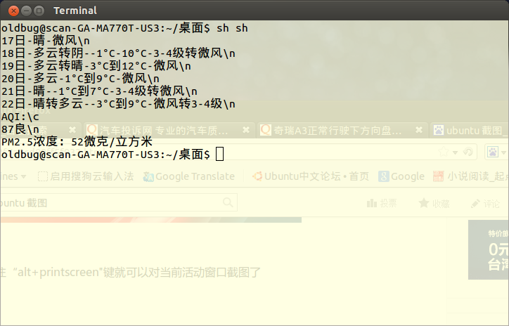

conky的天气预报原来直接是论坛上某位大婶的,后来天气预报网页改版了就寻思这自己改写一下。原来从来没接触过sed,百度了几天之后试着自己写写试试。发现了一个奇怪的问题:w3m -dump http://www.weather.com.cn/weather/101220501.shtml |sed -n '150,235p'|sed '/^$/d' >${wfile}
sed -i -e '/°C/{n;s/°C/°C到/}' ${wfile}
sed -i '/°C/x' ${wfile}
sed -i '/^$/d' ${wfile}
sed -i '/[到,风]/!s/$/-/' ${wfile}
这几行在我的笔记本上(ubuntu10.04)上执行的没有问题,但在ubuntu12.04上执行发现前两个匹配°C的行结果后在10.04上的结果不一样。(后面处理的结果是一样的)。不一样之处在“sed -i '/°C/x' ${wfile}”这一句,12.04上执行这一句后第一行含有°C的行没有了,第二行含有°C的前面加的“到”字没有了。

szl1997
帖子: 292
注册时间: 2009-11-24 14:12
Re: 请教一个sed的奇怪的问题?
帖子 szl1997 » 2014-12-18 15:09
解释一下,因为笔记本和台式机不在一起,所以截图的时间不是同一天,上图是12.04上执行的结果,下图是10.04上执行的结果。代码是完全一样的,可以发现不同的地方在上图中第一行温度没有了,第二行中“到“字没有了。(终端输出,不是原文件,但源文件也是一样的)。10.04上执行x的时候第一个匹配的行因为没有连续两行含有°C所以产生了一个空行,后面有连续两行有°C的话两行直接互换。(我也很奇怪为什么仅仅sed ‘/°C/x‘可以做到,想了半天都不行想直接x一下行不行没想到成功了)。 :em06 如果想将匹配行和下一行互换正确该怎么写?

帖子 astolia » 2014-12-18 16:59
你也不仔细看一下就觉得用成功了。18日的气温是1~11,19日是2~10,你输出的是18日气温11,19日1~10。
如果你坚持非要用sed来完成的话,可以这么干
换成
sed -i '/°C/{N;s/\s*\(.*\)\n\(.*\)/\2到\1/}' ${wfile}
