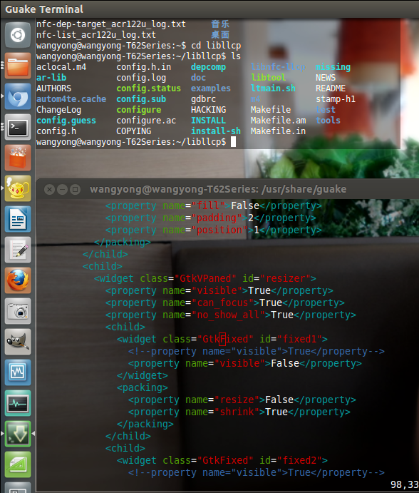

3. 去掉边框:
这个花了我好多时间……
以下的修改不再是在guake.py文件上了。
到/usr/share/guake目录下,打开guake.glade,找到如下代码:(已经被我修改,源代码行已注释,我增加的代码在注释代码的下一行。)

下边说点题外话。
最开始我在guake.py里边找代码,始终没找到,后来才想到去share目录下找。
glade文件,其实就是xml语言写的。官网上的定义是“Glade is a RAD tool to enable quick & easy development of user interfaces for the GTK+ toolkit and the GNOME desktop environment.”
glade设计者的初衷是,将界面设计与程序代码分离,这样改修改程序界面和程序逻辑互不影响。感叹一下,xml是个及其伟大的东西。
最后效果:
左上角的guake,下边的系统的gnome终端
