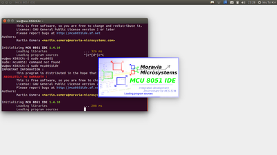

在命令行输入sudo mcu8051ide时出现如图所示的现象,等好久都没反应,直接在系统点击图标打开mcu8051ide就正常。
Ubuntu 14.04LTS。
MCU 8051 IDE版本为1.4.10。

为什么要sudo?
而且源里有,为什么你的版本高那么一点点~
源里安装时,把下面的SDCC也选上,中文,运行没有任何问题~

因为UART/RS232 Debugger连接开发板需要管理员权限,作串口通讯测试。

搞定了,输入sudo chmod 666 /dev/ttyUSB0即可。
