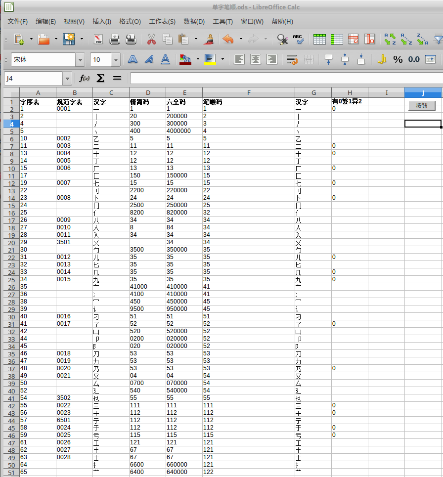

谢宝良 写了:必须在工具栏或者单元格建立个按钮,不然谁懂用宏?
哦,还有这方法,学习了。(如上图)
但是,我用菜单”工具——宏——运行宏…“来执行,也是报错。

github上的文件是在发这贴之前上传的,所以没有加标准筛选条件。只是手工复制粘贴的。
是的,我从来没有使用过宏。
拿到你的宏代码之后,就只是修改了带引号的“sheet1”的名称,以及修改了A列A1和B列B1的名称。
然后运行就出现图示那个错误。也没有接上B列。
