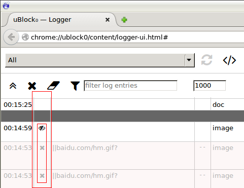

[猜测]uBlock Origin 的Logger第二列的图标表示什么?GIthub上的文档貌似没介绍?
https://github.com/gorhill/uBlock/wiki/The-logger
不知是否是我英文水平太烂,貌似没看到有介绍关于第二列的图标?
Fri Jun 24 17:57:30 CST 2016:
以下为猜测(感谢2楼提醒,可以更进一步验证我的猜测):
那个"X"叉好像是已经关闭的网页
类似眼睛的那个标志,貌似Behind the scene
以上仅仅猜测,不太确定
如果各位觉得有误,欢迎回帖指正

X那个自己想想就明白,另一个读一下代码就知道了
一个表示是在后台
#netInspector tr.tab_bts > td:nth-of-type(2):before {
    content: '\f070';
    font: 1em FontAwesome;
<option value="tab_bts" data-i18n="logBehindTheScene">
一个表示不属于点图标弹出的那个站点规则管的,所以你点它不会弹出
#content table tr.tab:not(.canMtx) > td:nth-of-type(2):before {
    content: '\f00d';
