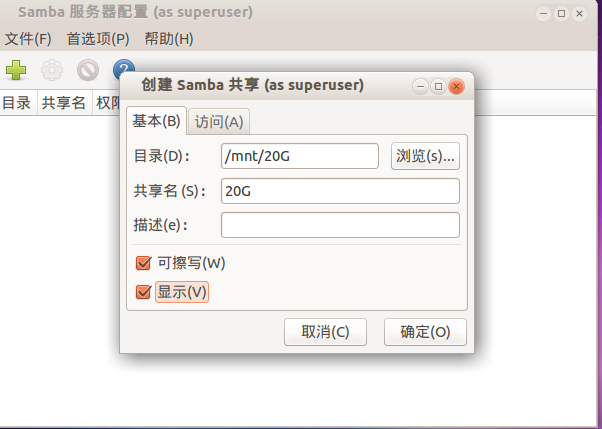

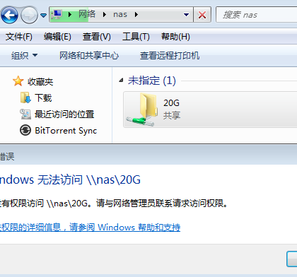

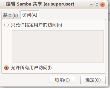

14.04 samba图形界面 设置好共享目录 win7访问不了 设置见图
图形设置也挺直观的,我的要求很简单 局域网共享电影给其它电脑 平板 盒子播放 不需要用户组 密码什么的 NFS已经OK了,就是samba共享还不行 来请教下坛友,

poloshiao
帖子: 18279
注册时间: 2009-08-04 16:33
Re: 请都个samba共享问题
帖子 poloshiao » 2016-06-24 18:05
http://www.ubuntu-tw.org/modules/newbb/ ... post126178
特別注意這一段
電腦設定 - widnows 設定 - 安全性設定 - 本機原則 - 安全性選項
找:網路安全性 Lan Manager 驗證等級
修改值為以下:
優先使用 LV 和 NTLM (傳統編碼)
如有交涉,使用 NTLMv2 (win7 新的編碼
上述方法 適用於 Windows 7 LAN 的設定

poloshiao
帖子: 18279
Re: 请都个samba共享问题
帖子 poloshiao » 2016-06-25 10:31
还是不行,应该是samba权限问题吗
1. Samba Server
1-1. 14.04 參閱
1-1-1. https://help.ubuntu.com/14.04/serverguide/samba.html
1-1-2. https://help.ubuntu.com/14.04/servergui ... erver.html
1-1-3. https://help.ubuntu.com/community/Samba ... erverGuide
1-1-4. http://manpages.ubuntu.com/manpages/tru ... onf.5.html
1-2. 下面 Ubuntu 10.04 LTS 實例 僅供參考
如果有些地方 跟 14.04 不一樣的地方 需要修正
再來說說 Ubuntu server 端
2. 你要先從 Ubuntu 14.04 samba client 端測試 是否可以連上 samba Server
可以在同一台電腦 也可以從另一台 Ubuntu 14.04 電腦
Ubuntu 14.04 samba client 在每一台 Ubuntu 14.04 都已預裝
2-1. https://help.ubuntu.com/community/Samba ... lientGuide
2-2. 如果可以 表示 samba server 設定有效
3. 再來測試 Win 7 的 samba client 端 是否可以連上 samba Server
3-1. https://help.ubuntu.com/community/Samba ... 2C_Win7.29
4. 如果找不到連不上的原因 可以從 samba server 的記錄檔 找找看
參閱
使用下述關鍵字搜尋
ldebuglevel
og level
syslog
