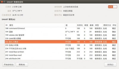

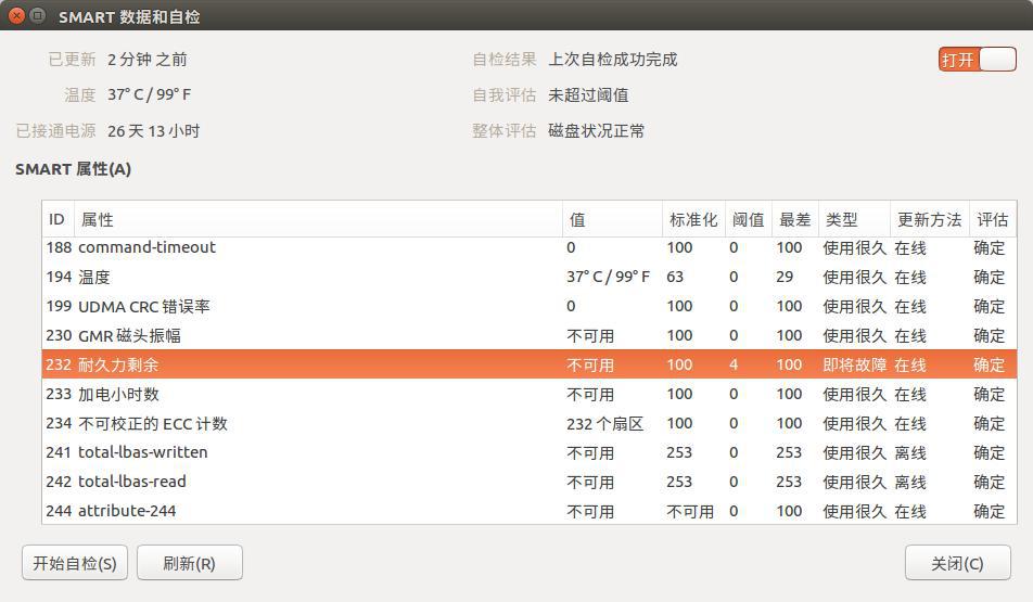

各位,我的SSD没事吧?232|耐久力剩余|不可用|即将故障
帖子 Hello World! » 2016-09-14 14:07
在“值”的部分显示“不可用”,是因为不需要显示给用户,还是因为无法读取?

daf3707 写了:用了多久了,我的根本就没查过
加电小时数 26天14小时,电源开关计数 53.。但是我这段时间只用HHD上的Debian,SSD上的Ubuntu,安装后就没怎么用。
用Ubuntu的时候,有几次非正常关机,会和这个有关系吗?

1. https://zh.wikipedia.org/wiki/S.M.A.R.T ... E.E6.80.A7
检测属性
232 0xe8 Endurance Remaining 耐久性剩余 磁盘可使用周期与设计可使用周期的百分比。
2. http://www.cropel.com/library/smart-attribute-list.aspx
List of S.M.A.R.T. attributes
232 Available Reserved Space The attribute is used in SSDs to denote the remaining reserved space. The value counts down, typically from 100 to 0. The Raw value is vendor-specific.
3. https://www.thomas-krenn.com/en/wiki/SM ... Intel_SSDs
SMART attributes of Intel SSDs
E8 232 Available Reserved Space Reports the number of reserve blocks remaining. The normalized value begins at 100 (64h), which corresponds to 100 percent availability of the reserved space. The value for this attribute is 10 percent availability.
4. 每個品牌的 SSD 對於 232 屬性的定義 不太一樣
大概指向 剩餘 可以使用的空間
4-1. 低於 10 % 就會出現不可用的標示
5. 意思是 它不是硬件上的問題 只要降低使用空間即可

poloshiao 写了:1. https://zh.wikipedia.org/wiki/S.M.A.R.T ... E.E6.80.A7
检测属性
大概指向 剩餘 可以使用的空間
谢谢,图中的 sdb 就是我的 ssd 硬盘,我的硬盘是 SanDisk 的,我继续搜索吧。
edit:
我搜索了一下,似乎大家的 SanDisk 硬盘都有类似的问题。
这里有使用 SanDisk 硬盘的吗?
