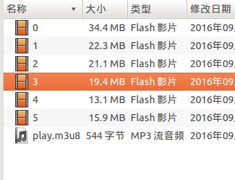

也许你们没看明白,其实我手机acfun己经找到了这些分段文件,一般在acfun/core/local/ 下面,只要查看 看的电影大小,在去查文件夹同样大小的就是了,里面的文件直接在手机上面可以打开看的,
play.m3u8只是一个目录文件,
我想合并这几个视频文件,但没搞明白这视频是什么格式的,是不是可以直接合并,直接合并我用 cat ./* >>a.m3u8就行了,但是好像格式不对,
play.m3u8只是一个目录文件,

1.传输流文件,m3u8 里大多是这种格式,用简单的 cat 就可以合并,注意的是输入不要包含索引文件 play.m3u8,索引不是传输流的一部分,合进去一定会失效。同时输出的扩展名最好是 .ts,一定不是 .m3u8,如果写错了部分播放器可能会按照 m3u8 解析报错。
2.mp4 文件,一般就是 h264 的视频 + mp4a 的音频,部分还会用 flv 或者 f4v 的容器包裹一下。这种用 ffmpeg 合并就对了,命令可以自己找。
查看什么格式的方法,可以用 smplayer 打开播放,Ctrl + i 显示媒体信息。注意用通配符来过滤的话,文件的输入顺序是否和期望的一致,必要时手动枚举输入。
