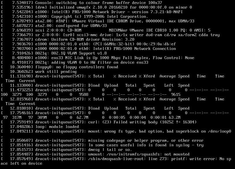

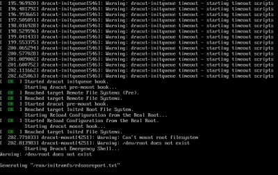

你好,客户端可以正常使用我第一次配置的cobbler服务器装机,现在我又重新配置了一台cobbler服务器,配置完全一样,但是装机的时候客户端每次都停在这个地方,这两台服务器我比较了以下,配置文件完全一模一样,不知道到底哪里出了问题,网上搜索了完全找不到这个错误代码,请问您遇到过吗?
