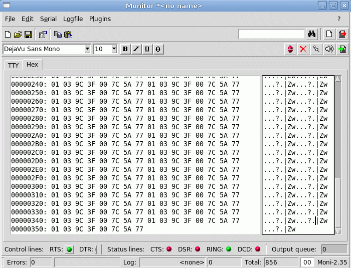

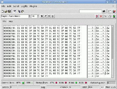

终于找到这样的工具了,我和楼主一样一直在找这样的工具。这个小工具叫moni:
http://www.rolf-schroedter.de/moni/
使用Tcl编写,接收显示00这样的控制字符没有问题。比如下面是Modbus RTU传输中,通过串口接收到Modbus Server发送的命令。
