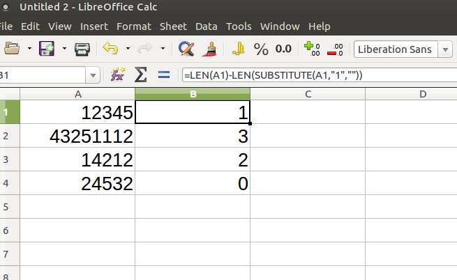

解决方法: Len(A1)-Len(Substitute(A1,"1","")) 计算一列,结果中最大者即是。

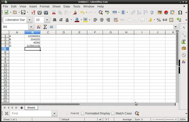

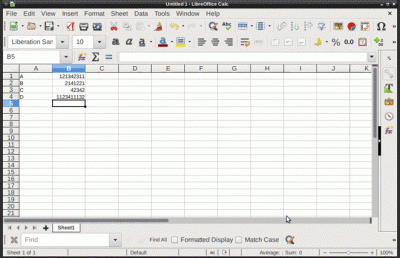

Ping-Wu
帖子: 1822
注册时间: 2012-11-14 9:34
系统: Debian 12
Re: LibreOffice Calc电子表格中如何查找“单元格中某个字符出现次数最多”的那个单元格?
帖子 Ping-Wu » 2017-03-04 14:18
yq-ysy 写了:LibreOffice Calc电子表格中如何查找“单元格中某个字符出现次数最多”的那个单元格?
是这样的,我有一个汉字笔顺表,用数字“12345”表示笔画“横竖撇点折”。
例如:
札 12345
单 43251112
如果我想查找“笔画横最多的那个汉字”,即单元格里“1”最多的那个单元格,
应该怎么找?(有没有最简单方便的方式,不需要另生成一列数值的方法?)
另外一个方法,跟Astolia的方法很像,用图来解释比较快:
要“不需要另生成一列数值”,再加个boolean运算就可以了,这里不再描述。
yq-ysy
帖子: 4648
注册时间: 2008-07-19 12:44
来自: 广西(桂)南宁(邕)
帖子 yq-ysy » 2017-03-04 18:38
Ping-Wu 写了:另外一个方法,跟Astolia的方法很像,用图来解释比较快:
哦,原来如此,Len(A1)-Len(Substitute(A1,"1","")) 果然是程序员的思维,学习到新方法了,谢谢。
之前我只一味地想直接统计某个字符的数量,没想到也可以用减法来计算替换字符后长度的变化,得到相同的结果。
