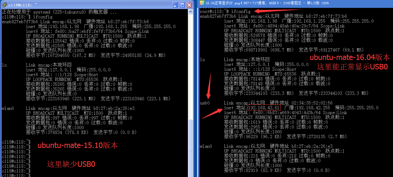

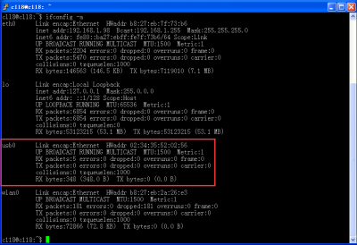

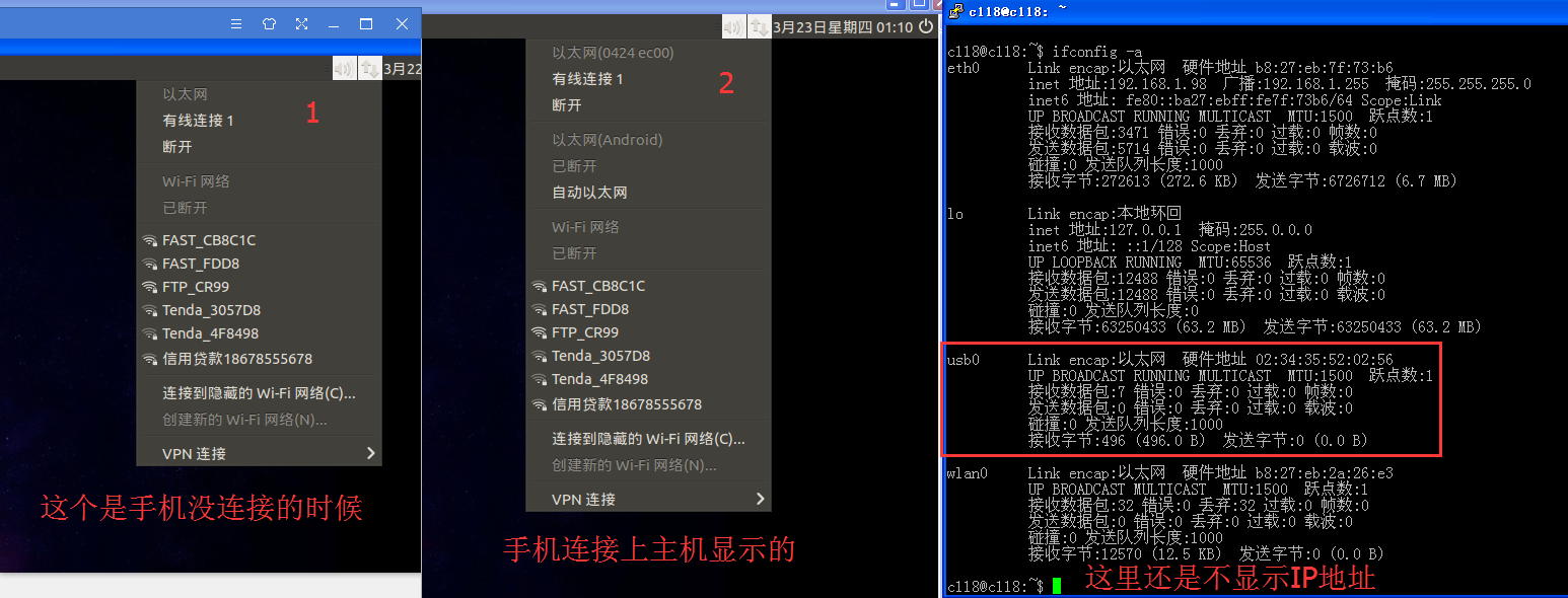

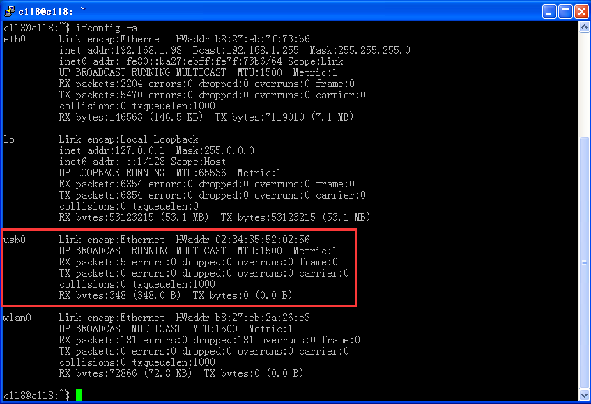

手机通过数据线连接电脑,在手机设置界面打开usb网络共享模式,在电脑终端输入ifconfig查看当前网络连接状况
ubuntu-mate-15.10版本不显示USB0-IP地址, ubuntu-mate-16.04能正常显示
纠结多少天了也没找到解决的方法,问题都在图片备注了。

sqc0626 写了:ubuntu-mate-15.10版本不显示USB0-IP地址]
看不到 usb0 界面,应该也不能上网吧。

根据日志内容,USB 网络共享驱动正常,见 1 log.txt 第 32-35 行
根据 1 log.txt 第 35 行,USB 共享网卡 'usb0' 被重命名为 'enx023435520256'
下面 ifconfig -a 的输出印证了这一点。 ifconfig -a 的输出中可以看到两个超长名称的网卡,一个是 USB 共享网卡 'enx023435520256',地址为 192.168.42.61。另一个是机载有线网卡 'enxb827eb7f73b6',地址为 192.168.1.98
如果不能通过 USB 共享网卡上网,再发帖说明
另外您可以通过添加内核参数 net.ifnames=0 biosdevname=0 来禁用诸如 'enx023435520256' 一类网卡名称。NetworkManager 遇见此类超长网卡名称时可能会出 bug 导致无法连接。
事实上正确的“修复”实际上应该是禁用NetworkManager的mac地址欺骗。 禁用systemd的可预测的界面名称,虽然(巧合?)那样也可以工作,但现在我猜这是一个过度的杀戮。

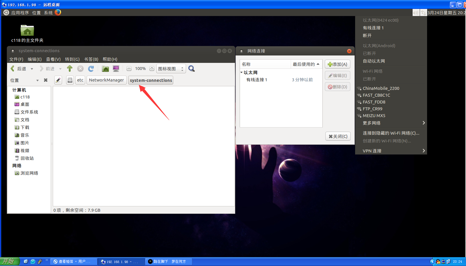

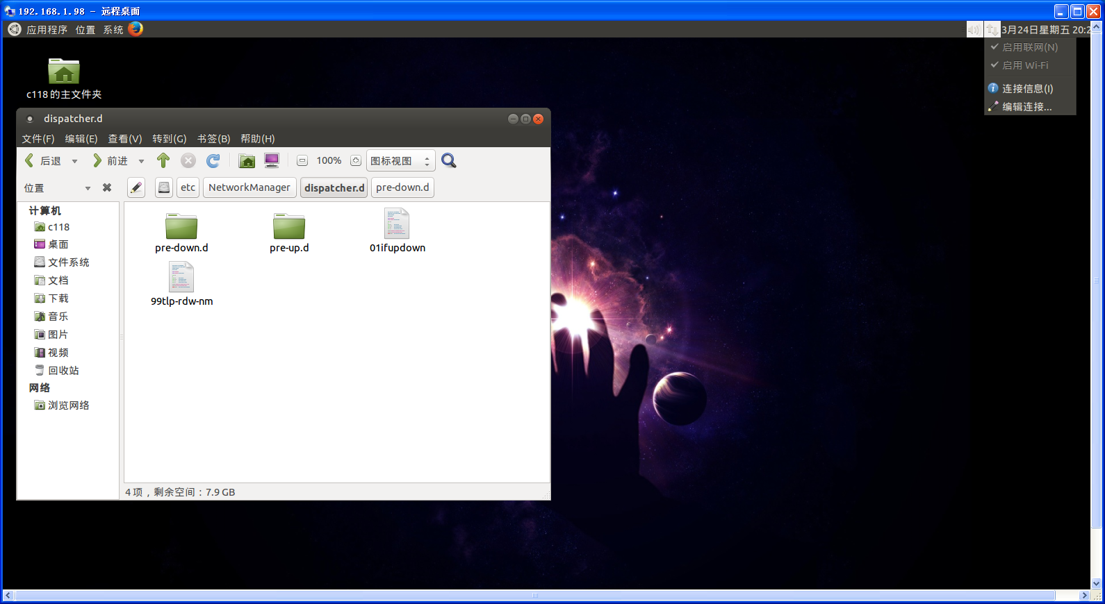

您好,手机连接了树莓派,在树莓派上确实看到了Android图标,是灰色的按钮,不能点击。
sqc0626
帖子: 18
注册时间: 2017-03-12 4:16
系统: sudo apt-get install
Re: ubuntu-mate-15.10系统异常

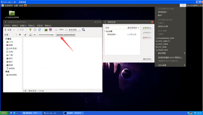

帖子 sqc0626 » 2017-03-24 20:38
打开以后就是这样,里面没有文件。
