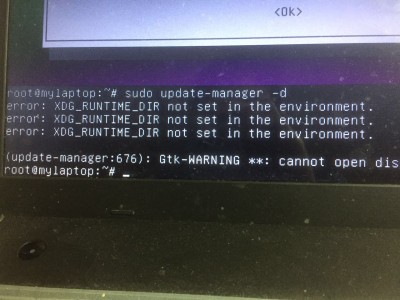

所以ctrl+alt+F2 进入tty2 终端
然后更新源
sudo apt-get update && sudo apt-get dist-upgrade
sudo reboot
sudo update-manager -d
可是出现如图所示错误
我觉得是不是因为需要图形界面才能继续啊
有没有不需要图形界面能升级的啊?

esolve 写了:有没有不需要图形界面能升级的啊?
使用 do-release-upgrade 升级。
参考 https://help.ubuntu.com/lts/serverguide ... ading.html
https://www.digitalocean.com/community/ ... -16-04-lts

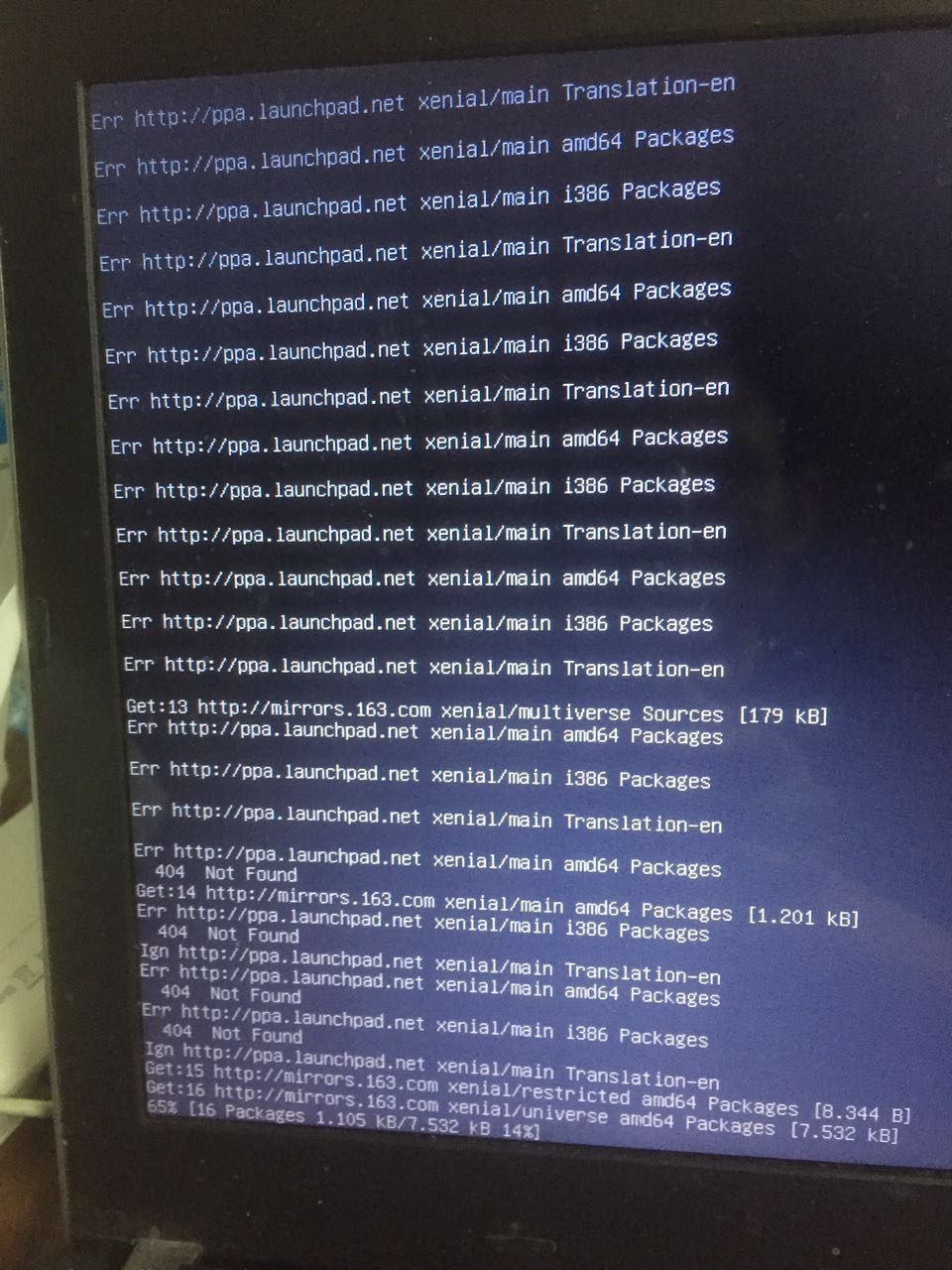

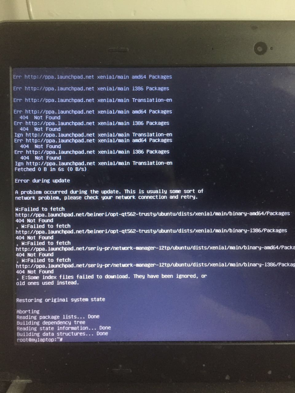

我之前运行do-release-upgrade
然后结果如图所示
出现错误,然后abort

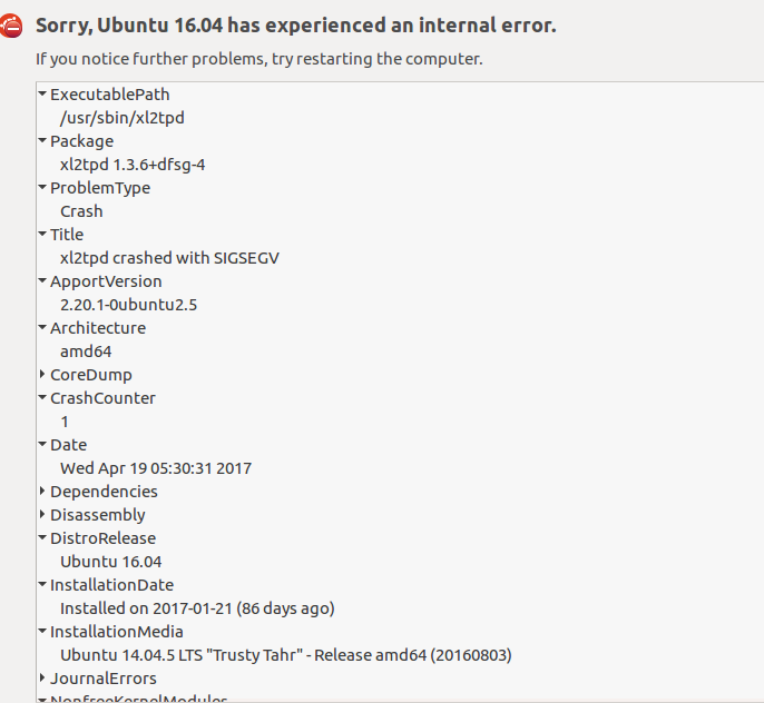

哎,升级16.04LTS好了
桌面功能都出来了
但是很多internal error
怎么破

1-1-1. 升級 加 -d 什麼意思 ?
viewtopic.php?f=86&t=483486
但是很多 internal error
2. 其實 這個是好事 通知你 你的系統裝況跟錯誤訊息
但是 頻頻出現 讓新手覺得被打擾
2-1. 請它不要顯示 參閱
https://wiki.ubuntu.com/Apport
/etc/default/apport
enabled=1
改為
enabled=0
2-2. 讓它顯示
enabled=1
3. https://wiki.ubuntu.com/Apport#Ubuntu_12.04_and_later
提供更多資料 幫助你捉錯

现在不是显示不显示的问题
而是如何修复啊

新建个用户登录看看是否有错误提示,
有些错误不影响使用,可以关闭提醒
