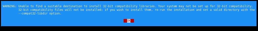

d. 然后出现这个提示,我安装的是64bit OS这人直接OK然后继续。

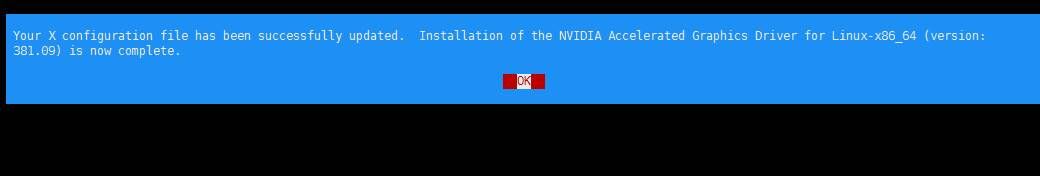

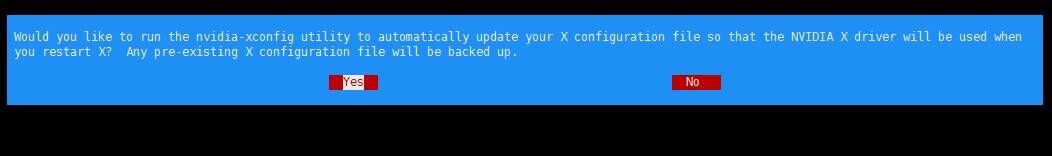

e. 然后又出现以下提示,我选择了yes .
f. 到这一步算是安装完成了,然后就reboot.

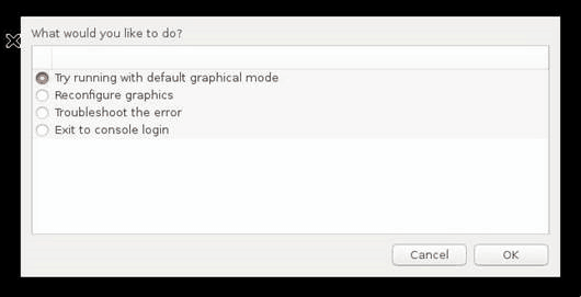

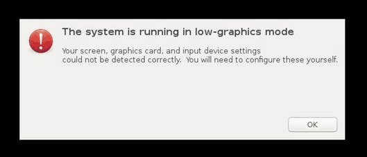

安装完成后reboot,到登陆界面出现以下错误
