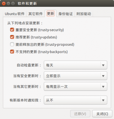

系统的更新界面有很多选项,不知道哪些是控制系统版本的?系统启动的时候提示我升16.04,我已经把最后一项“有新版本时通知我”改为“从不”了。

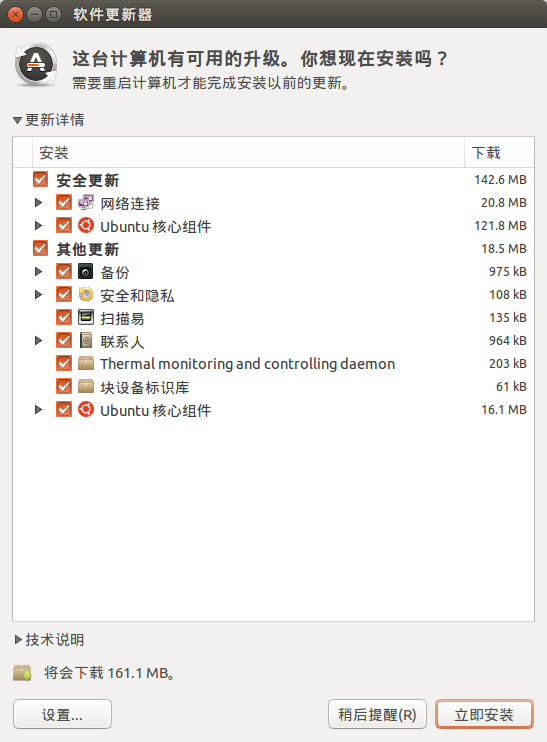

找到一个图形界面,这里的所有选项选中后,会升级系统吗?

fly263 写了:如果用系统的“软件更新器”界面升级呢?会升级系统版本吗?
“软件更新器”中有专用的版本升级工具。如果您不使用专用的版本升级工具,不会升级系统版本

在系统又一次提示我更新的时候,怀着忐忑的心情点了安装,目前还是14.04,谢谢各位。

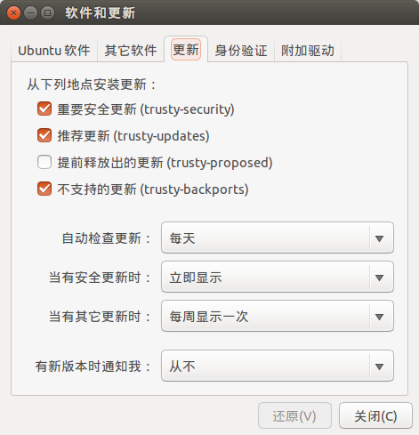

1、我查看了/etc/update-manager/release-upgrades这个文件,发现这里的配置就是“系统设置”——“软件和更新”——“更新”标签页最后那个选项“有新版本时通知我”,我之前已经改为“从不”了,见1楼我的截图
這個 “从不” 就是 讀取 /etc/update-manager/release-upgrades 的 Prompt=never
這樣 就可以避免從圖形桌面 被問到 有 Ubuntu 新版本 是否要升級 ?
