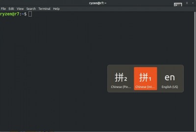

我个人比较习惯 ibus-pinyin,但为了配合“主流” 的发展,已尽量转到 ibus-libpinyin:
(拼1 为 ibus-libpinyin, 拼2 为ibus-pinyin,可以用 win + space 键转换。)
我用了新版本的 ibus-libpinyin 1.10.0,还没有发现问题。但只是 “一个人” 的经验,绝对是不够的。

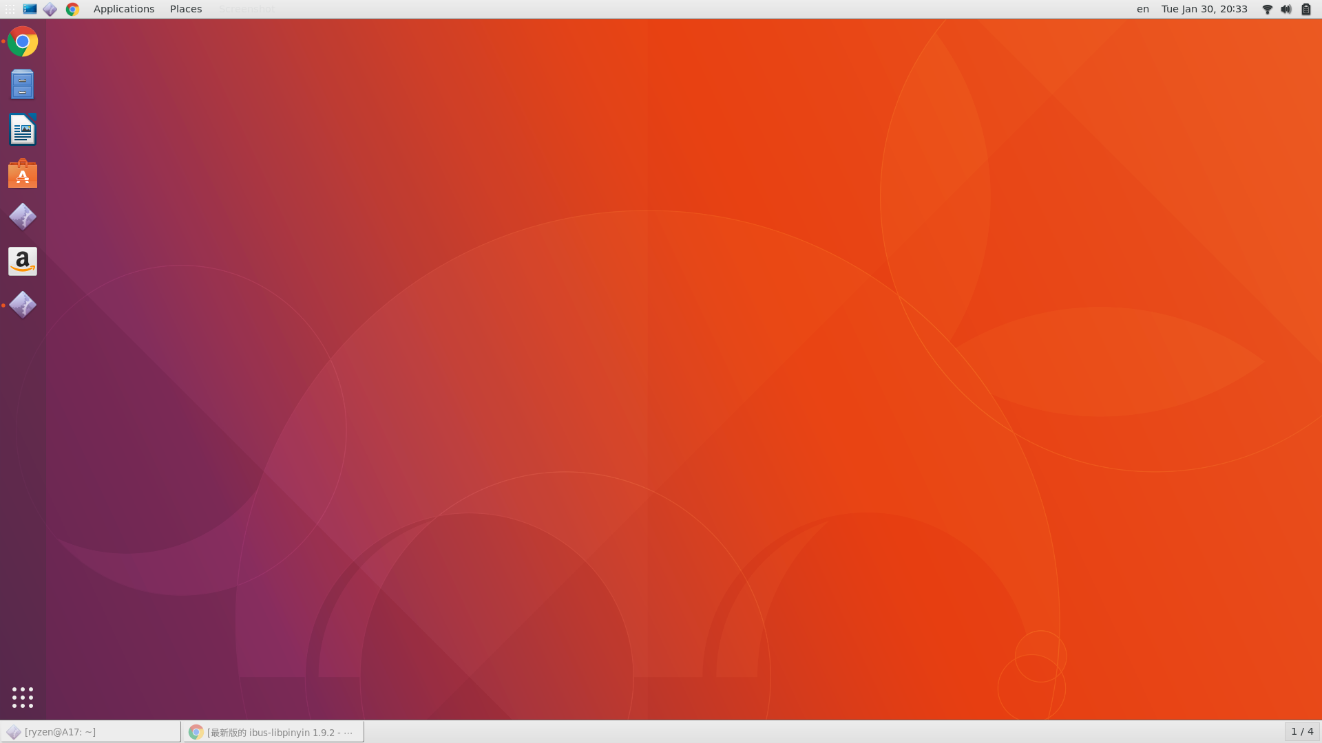

是否可以运用同样的模式来开发 yq-ysy 的 笔顺输入法 呢?就要看坛友们是否愿意帮忙了。 不过至少我个人认为 Ubuntu 的中文输入环境应该已上了轨道,我们也会逐渐从 Fedora 转回 Ubuntu:

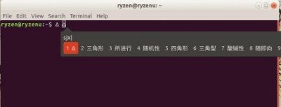

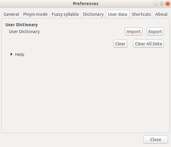

如前所述 ibus-pinyin 里自创字典的功能还没有完全被移植到 ibus-libpinyin,目前符号字典的建立,必须配合“合法”的拼音规则一个符号对应一个拼音(但任何拼音都行),如下:
储存为本文档后,import 到 ibus-libpinyin 里:
退出再进入后,打 "yu“ 就可以出现 ” ꖴ “ 这个符号。但因为 “频率” 没有调和,这个方法非常不好用。ibus-pinyin 没有这个 “必须根据合法拼音规则” 的要求,就好用多了。 不过我认为 ibus-libpinyin 这么做有它的理由*。

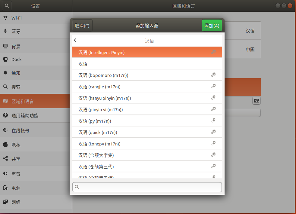

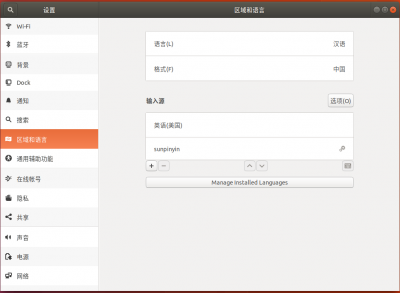

我用下面几张从 LiveUSB 里的截图来示范执行 ibus-libpinyin 的步骤:
0. (把 Ubuntu 18.04 iso 录制到 U棒。)
1. 在 Gnome 桌面上选择 “设置”:
2. 选择 “区域和语言”:
3. 目前 sunpinyin 为预设中文输入法,删掉,选择 "汉语(Intelligent Pinyin)“:

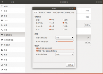

4. 调整首选项:
5. 新版的 libpinyin 附带有自己的 ”词典“,一般我们全部打勾。如果有自己的词库/字典(“用户数据”),也可以用本文档的格式录入。已经建立的数据,则可以用同样本文档的格式输出:
