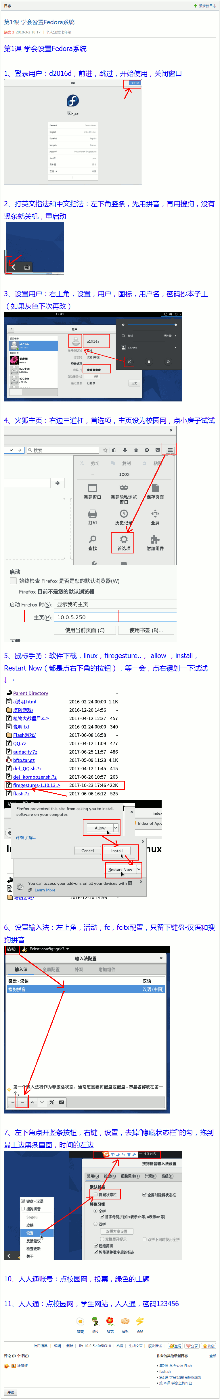

第2课 学会calc电子表格
七年级的学生,第二课正式开始学习教材知识点
学生保存会出问题,直接未命名,这个地方每一届学生都错,系统设计的时候,应该考虑加个提示,或者设置个开关,强制修改文件名
然后发现文件名错了,直接在文件夹里重命名,却把扩展名一并删除了,这里也应该像Windows那样给个提示
合并单元格,还有学生不会拖选,搜狗的输入条中文状态栏丢了,鼠标手势不会用,老是变成新建窗口
密码忘了,搜狗拼音全角了,标点符号英文了,默认应该取消全角半角和中英文切换的快捷键,这个真心没多少用处
有个机子显示器开机引导过程花屏,进去分辨率就是1440*900,改成最佳1600*900还是1440的大小,不知道是硬件还是系统的问题
有个学生的搜狗拼音,输入条没法拖动,已经是默认皮肤,在屏幕右下方,去年碰到一个,好像是删除.config里的文件夹就好了

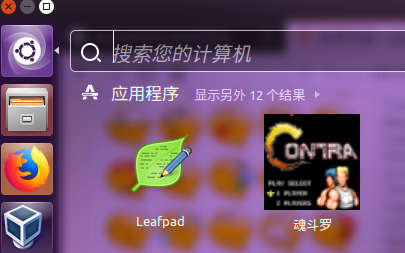

按照flash的安装方式,制作了一个nes模拟器(VirtuaNes)玩魂斗罗、超级玛丽等游戏的安装包
带30条命单人和双人存档,按7单人,记忆点选存档1,再按7是双人
在Fedora22下,点“活动”输入h并不能找到程序,貌似不像Ubuntu那么智能,可能要输入汉字才能搜索
解决办法,在中文的最前面加个h,然后搜索h就可以了
vbox虚拟机里面试了一下,显卡要求有点高,一卡一卡的,声音也有点走调
在学生机Fedora22上试了一下,卡的看不清人物,看来这个显卡驱动还是没解决
修改desktop文件,加上zh-cn选项,可以在16.04的dash面板里显示中文,Fedora下还没测试(也可以显示)

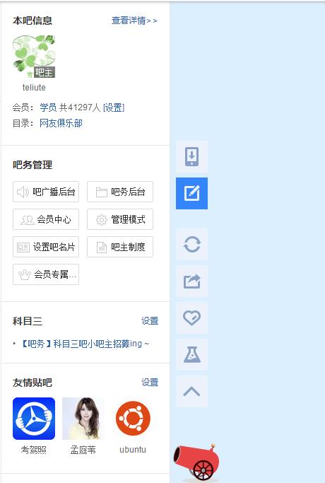

申请了科目三吧主,然后。。友情贴吧里加上了Ubuntu吧,还有个链接功能也可以试试

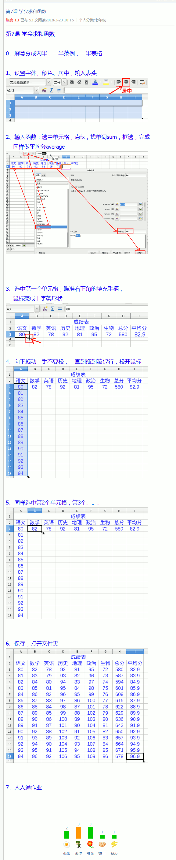

七年级的calc电子表格该学函数了,用sum和average练练手,好像没什么可吐槽的了
依旧是编辑栏的字体太小,检查学生对错的时候,看着费眼神
点活动视图,输入calc如果是中文的话,下边有一条线,但是没有中文状态栏,学生搞不清为什么程序图标不显示
都没想到学生不会框选,老是喜欢瞄着自动填充的手柄拖
调整窗口大小,拖边框稍稍有点困难,大多数都没什么问题,这里应该还可以设计的更方便一些
最不好用的要数滚动条了,从unity开始滚动条设计的花样不少,用着一点也不方便,一个不好找再一个不好点
没有任务栏,窗口切换不方便,每次检查作业至少有三个窗口
双击标题栏最大化,抽空讲一下,现在都是右键最大化,和取消最大化,还有按窗口键调出活动视图,每次都说“一朵花”的键
快的学生做完没事可干,想多学点找不到任务,学生还是习惯于任务驱动型,平时也是这么要求的
看看有没有什么可以拓展的内容
