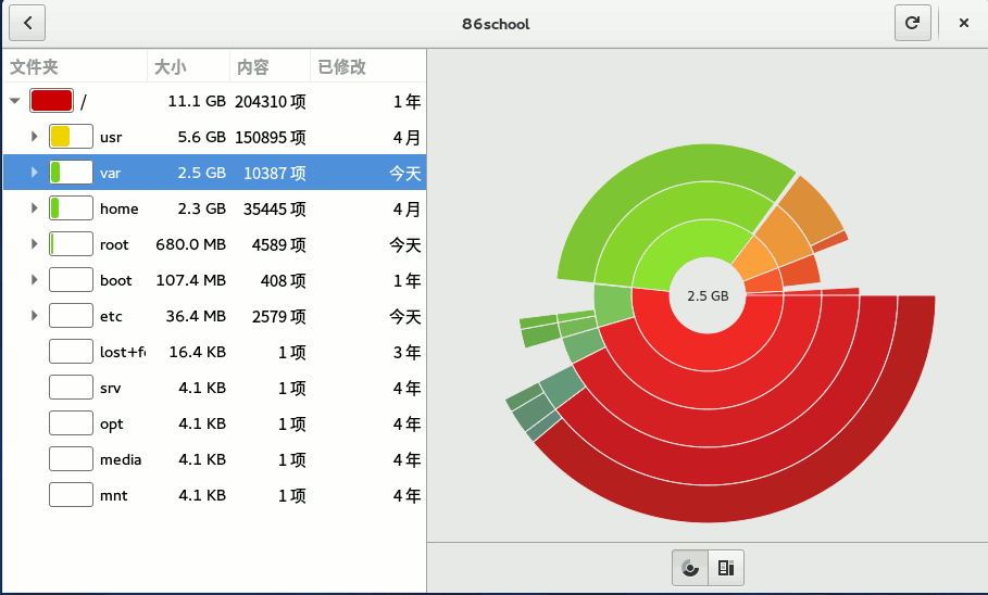

Fedora22 清理空间
1、bao打开磁盘使用分析,删除用户文件夹的cache里的文件
2、系统var/cache里的package文件
3、usr/share里的语言文件
4、关闭日志
5、删除icon图标主题/usr/share/icons,默认的aw和hicolor(自己安装软件的图标)、default不要删除
6、删除庞大的语言文件: rm -fv /usr/lib/locale/locale-archive && localedef -f UTF-8 -i zh_CN zh_CN.UTF8 && localedef --list-archive
删除 /usr/share/doc 里的文档
禁用packagekit缓存,修改了一个参数,可能是导致dnf未开启,不能安装软件:把/etc/yum/pluginconf.d/refresh-packagekit.conf改为如下:
enabled=0
7、删除不用的账号和root里的.点开头的文件
8、背景图文件夹在tweak-桌面里可以找到 /usr/share/backgrounds/f22/default/ 其他的可以删除了,里面的图片3M多,看xml是png,是否可以改成jpg,这样内存占用少些
flash8、kompozer、qq是用户安装的程序,其他的基本都已经在系统中安装好
Fedora22 空间不足,需要清理一下系统,看看哪些用户文件/home和系统文件可以删除
用磁盘使用情况,搜索b..,可以发现系统占了大部分,然后用户其次,root里面有wine的文件,在文件夹上敲右键可以直接打开文件夹,不用再倒文件管理器里去
如果是自己用的桌面系统可以把这个服务关掉,/etc/systemd/journald.conf里Storage=none,/lib/systemd/system/sysinit.target.wants/里删除systemd-journal-flush.service.
/var/cache占了许多空间,不知道能不能全部删除了,dnf里的应该可以,
/usr 里的语言文件也占了许多,应该也可以删除
新系统改用wps,卸载libreoffice,用文件管理器访问ftp,卸载filezilla,卸载不用的双拼、五笔输入法
但是kvm虚拟机,系统用的是模板,不应该每个机子都占用这么多
难道是Linux系统,没有像Windows那么智能,win7系统里额外磁盘显示为D,但是Fedora里则看不到额外的磁盘
要么专门花上一节课,学习一下这个磁盘使用分析情况,然后把空间清理一下,
或者单独把Firefox的清理过一下,课时太少,都是边边角角上让操作一下,慢的让自己清也可以
日志文件也占空间,/var/log/journal ,在虚拟机里占了4G空间,用journalctl --vacuum-size=10M命令将其清理,参考: http://blog.51cto.com/191226139/2083631
https://www.colabug.com/4895082.html

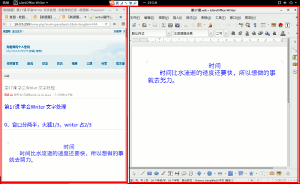

七年级新生,一节课的量不太好控制,动作快的意犹未尽,动作慢的一节课完不成练习
writer 第一课,操作知识点有,英文指法、中文日志、窗口布局并排显示、新建文件夹、认识 writer 窗口、字体字号颜色设置、居中、首行缩进、保存、人人通作业,
居中和首行缩进,可以放到下节课跟页面设置和行距放一起
人人通练习,作为学习快的同学的补充
writer 好像也没什么好的范例,太花的想不出来也不好做,太简单了又没什么有趣,最好能找些贴近学生实际的
下下周好像有12·9的歌咏比赛,到时候看能不能让做一个海报出来,或者找些word的例子套用一下

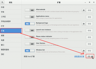

安装gnome扩展
自动安装需要firefox56以上的版本,然而fedora22里还是47
安装 tweak 后,里面有扩展项,点击开启或关闭,里面自带了一个任务栏列表 windows list,切换窗口挺方便
下边有一个安装扩展的链接,右边有本地图标,点击浏览找到从gnome站点上下载的zip包,解压到自己的主文件夹里
手动安装 GNOME Shell 扩展
你不需要始终在线才能安装 GNOME Shell 扩展,你可以下载文件并稍后安装,这样就不必使用互联网了。
去 GNOME 扩展网站下载最新版本的扩展。
Download GNOME Shell Extension
解压下载的文件,将该文件夹复制到 ~/.local/share/gnome-shell/extensions目录。到主目录下并按 Ctrl+H 显示隐藏的文件夹,在这里找到 .local 文件夹,你可以找到你的路径,直至 extensions 目录。
一旦你将文件复制到正确的目录后,进入它并打开 metadata.json 文件,寻找 uuid 的值。
确保该扩展的文件夹名称与 metadata.json 中的 uuid 值相同。如果不相同,请将目录重命名为 uuid 的值。
Manually install GNOME Shell extension
差不多了!现在重新启动 GNOME Shell。 按 Alt+F2 并输入 r 重新启动 GNOME Shell。
Restart GNOME Shell
同样重新启动 GNOME Tweaks Tool。你现在应该可以在 Tweaks Tool 中看到手动安装的 GNOME 扩展,你可以在此处配置或启用新安装的扩展。
这就是安装 GNOME Shell 扩展你需要知道的所有内容。

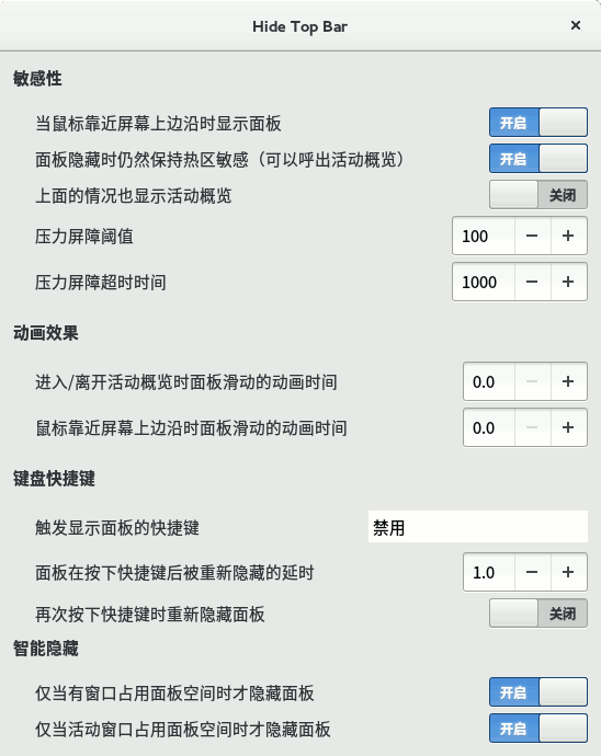

gnome 扩展 hide top bar 虚拟机里靠近屏幕顶端没反应,如果隐藏了顶栏,再想打开用鼠标就麻烦了,只能按super键/徽标键/窗口键
在tweak-扩展里,启用后,右边有个齿轮,设置选项,最上面两个开启了并没有作用,倒是最下面两个开启了活动窗口占用,如果都最大化了也麻烦
对学生来说,屏幕上下的高度似乎并不是很重要,不能自动显示,暂时先不装了
手动安装,到gnome 扩展网站里搜索hide top ,在下边的down区域,左边选择gnome版本,右边选择扩展的版本,就会自动弹出下载对话框,
在tweak里,找到扩展,右下角,浏览,安装完没出来就重启电脑,安装的时候提示不兼容,这个不一定。然后进去tweak开启就可以,如果出来感叹号,就是不兼容
全局安装,下载的压缩包,解压,复制到 /usr/share/gnome-shell/extensions
个人安装,解压复制到 ~/.local/share/gnome-shell/extensions/

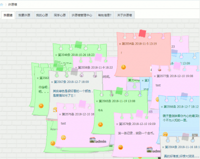

解决校园网许愿墙许愿时,加金币的功能,还是那一句update的,只是加到哪里,需要看代码,
直接复制指法练习里的加金币代码,但是不起作用,想着是否是位置不对,可是单独在外面还是不行,忽然想到是否是用户UID变量的问题,
直接使用discuzx内置的变量即可,每次加一个金币,怎么限制次数还没找到,还有指法练习的刷新会重复加金币也没有解决
updatemembercount("$_G[uid]", array('extcredits2' => "+1"), true, '', 0, ''); //  uid user gold +1

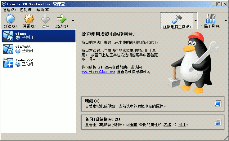

虚拟机里的Win7,突然启动变慢进不了桌面,安全模式classpnp卡住,搜了一下基本无解,删除重新建一个IDE存储控制器的硬盘,默认创建的SATA接口,删除重新左下角添加IDE控制器

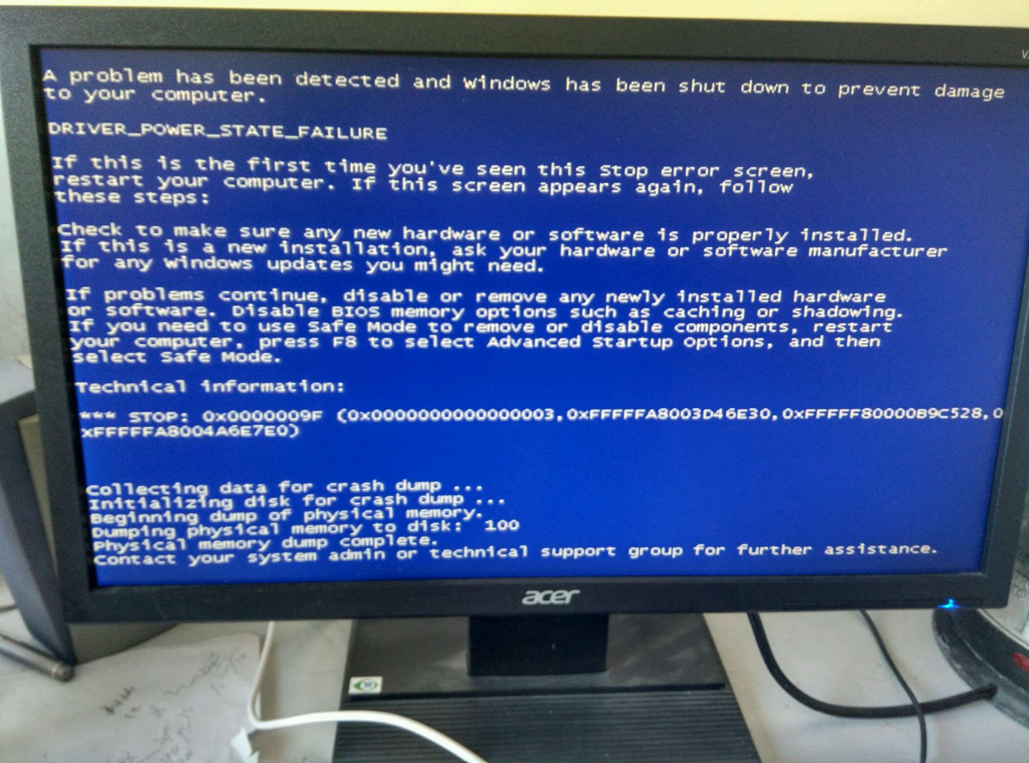

不知道什么时候,发现win7蓝屏了,下午一来屏幕上显示的蓝屏,看了一下是power state错误,应该是睡眠的问题,但是手动睡眠没事,先到电源设置里关闭了再说,里面有个高级设置,硬盘是20分钟后关闭,一般网络连着,这一项应该不会起作用,
改成“高性能”自动就不睡眠,显示器10分钟关闭,经常开虚拟机开高性能比较好,不用的时候手动睡眠即可
