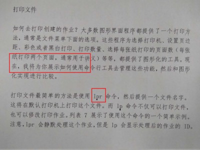

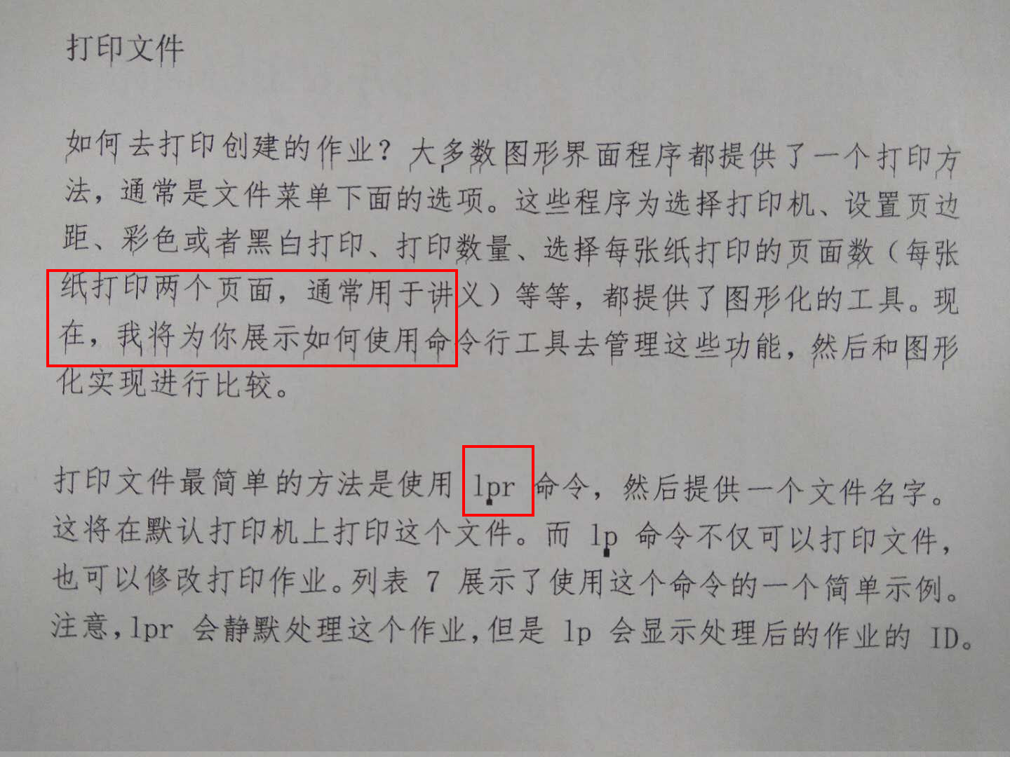

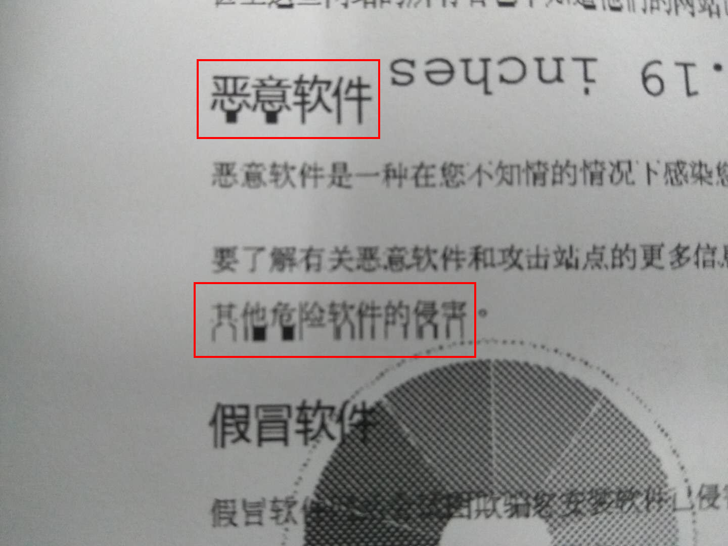

打印机:Lenovo MFC-7250多功能一体机。
系 统:Ubutnu 17.10.
连接打印机之后,系统自动识别打印机。点击打印后,通知栏显示”正在打印”、“打印完成",但打印机没有任何反应。
后查看日志并搜索,判断是打印驱动不正确,且此打印机系Brother贴牌产品,型号接近MFC-9600,或单独打印产品HL-1250。
安装系统自带的打印机驱动库中驱动之后,可以打印,但出现以下问题:
个别汉字下方出现竖线,约1毫米长。
个别字母下方出现小方块,约半毫米见方。
补充:用多种字体、不同软件打印,测试结果均存在同样问题。怀疑是打印驱动问题。
请教高手,是否驱动问题?如是,哪款驱动更合适,或请分享合适的驱动。如不是,可有解决方法。
请参考图片中红色圈内部分
答案见4楼。
上次由 aerowolf 在 2018-11-09 8:00,总共编辑 2 次。

有没有试过在windows下是否一样?
aerowolf
帖子: 1787
注册时间: 2006-02-25 17:09
来自: 西安
Re: 求助,打印的文字有尾巴!
帖子 aerowolf » 2018-04-18 16:15
九天星 写了:有没有试过在windows下是否一样?
感谢回复。Windows下有原生驱动,虽然是从Brother的驱动修改而来的,但打印没有问题。

经多次研究,主要是分析Windows版驱动程序的多个文件,再与Brother网页上产品图片对比,最终确定
联想M7250=兄弟MFC7340
按照其页面https://support.brother.com/g/b/downloa ... _as&os=128指示,安装驱动程序https://support.brother.com/g/b/downloa ... &type3=561之后,打印正常,但扫描功能还没有驱动起来。
