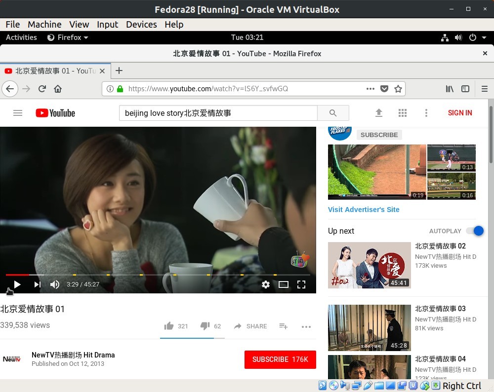

**《180406 补充》Fedora 28 beta 使用 Linux 4.16 内核,里面包括了 VirtualBox guest addition 的驱动器。为了这个缘故,我们特定把 Fedora 28 的官方镜像放到(任何一个) VBox VDI 虚拟机开机***。发现效果超期的好****!
目前我们把 Ubuntu 的官方镜像放在虚拟机里开机时,因为无法装设 guest addition,效果总是不太好,丢了 Linux 的面子。不过我们这次测试 Fedora 28 beta iso 效果特别好,另外一个原因可能是我们这台测试的机器是 AMD Ryzen + RX550,使用的显卡驱动器 amdgpu 也是 Linux kernel 的一部分。软件配合硬体,千里马遇到伯乐,让 Linux 的强点不再被埋在土里。

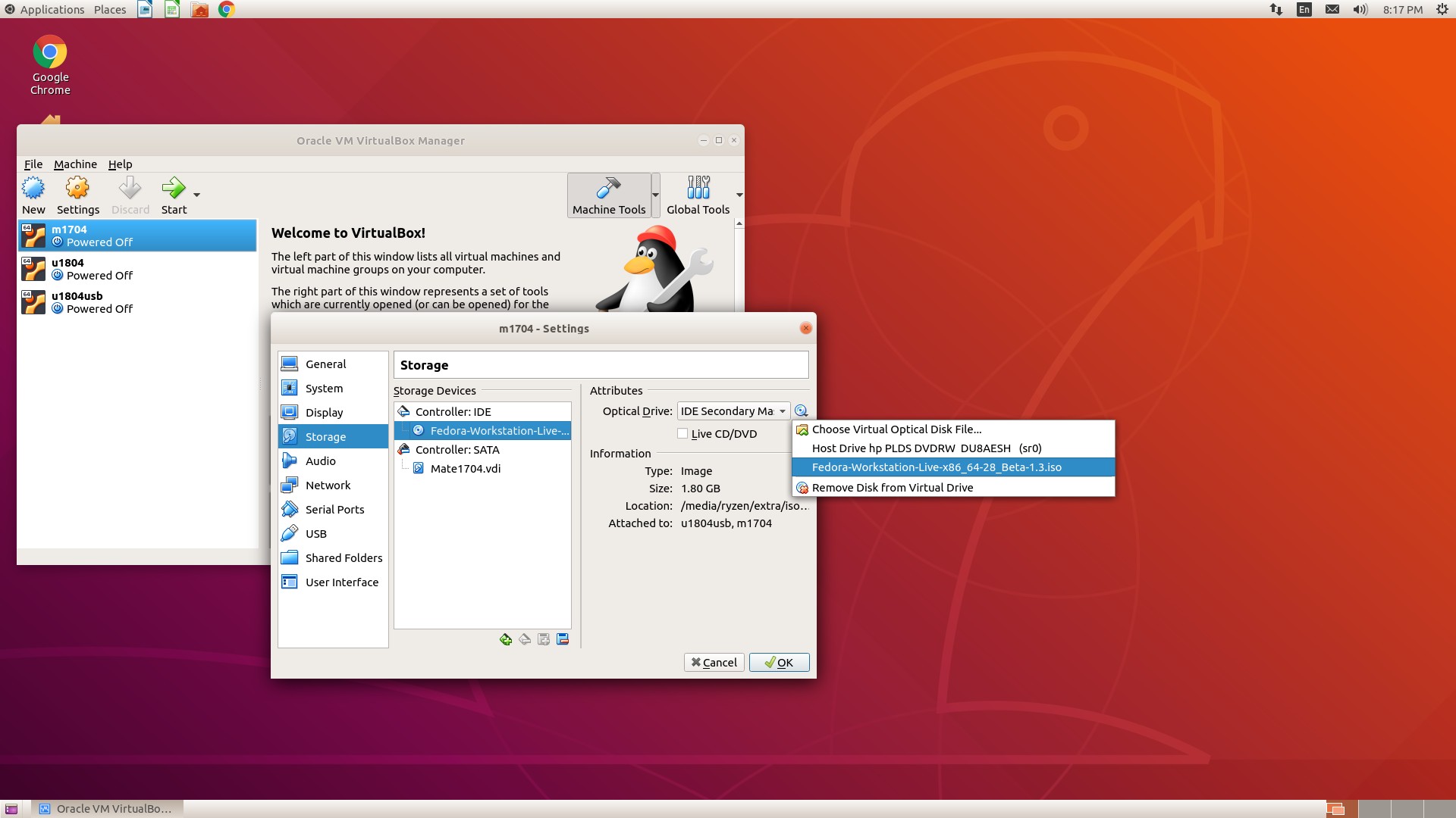

*** 在 VirtualBox 里要玩 iso 镜像开机非常方便,只要把该镜像档案放在 虚拟机 的 IDE 虚拟光盘里就可以了:

**** 在 Fedora 28 镜像虚拟机里看影视,因为内核已经有 guest additions,看起来非常顺,完全不会觉得是在虚拟机里:

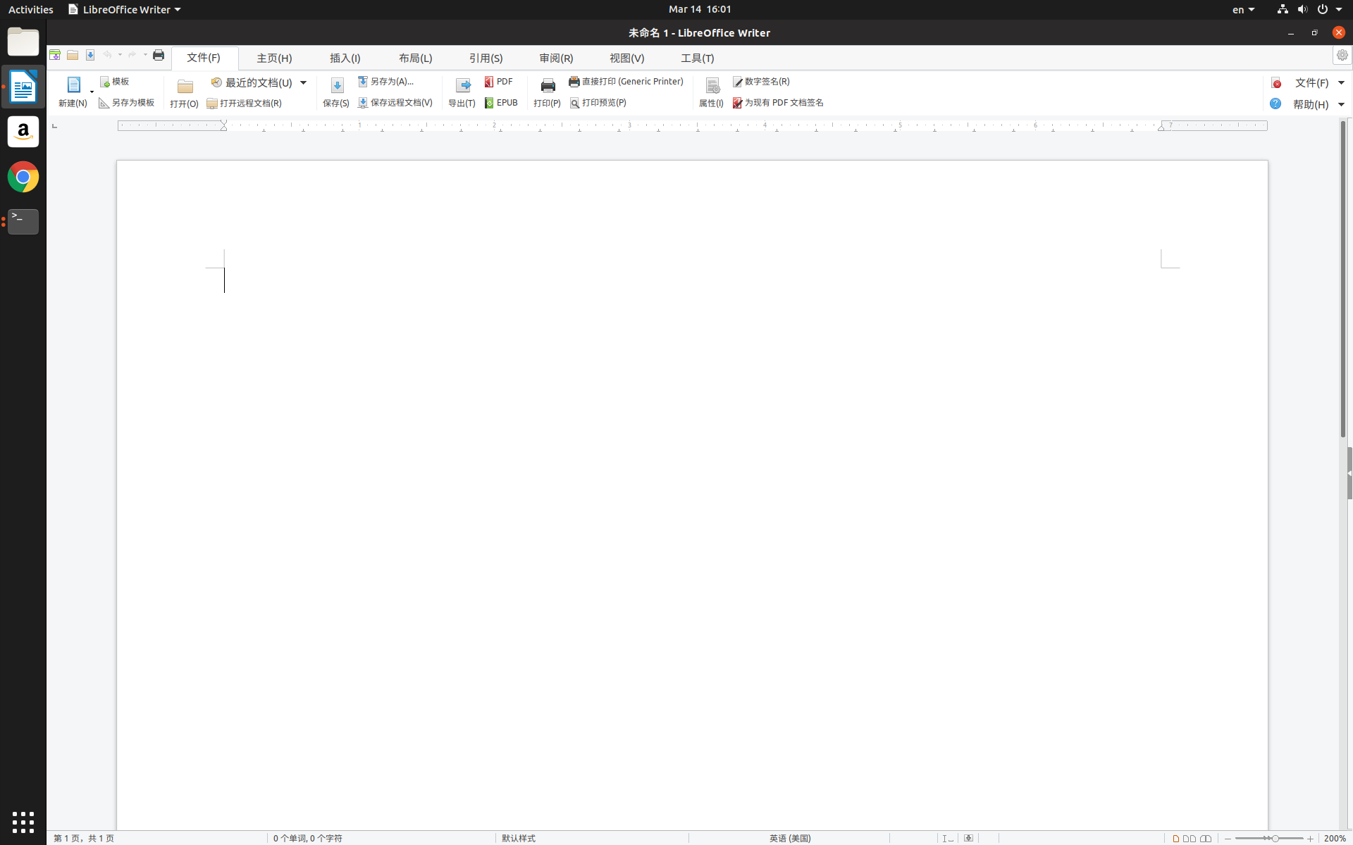

Ubuntu 19.04 把 LibreOffice 的版本提升到 6.2,最大的差别就是所谓的 "tabbed interfaces" (标签页模式),如下:
目前 LibreOffice 的使用界面太复杂了,改为 single toolbar 又让人觉得太 “低阶”。新的 “标签页模式” 界面需要花一点功夫学习,不过非常值得。
