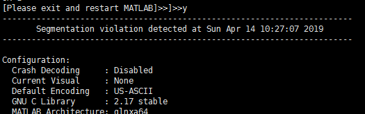

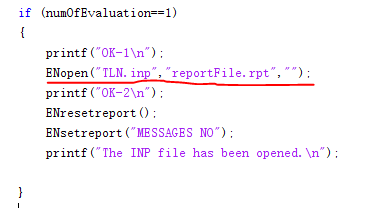

在Linux的MATLAB中,我已经成功将c代码文件编译成(用mex命令).mexa64文件,但是在运行这个.mexa64文件时,MATLAB却报错了,出现了segmentation violation的错误,然后MATLAB自动退出了。后来我发现这个错误是发生在c文件的" ENopen("TLN.inp","reportFile.rpt",""); " 这个命令里面(ENopen 是Epanet的toolkit里的一个命令),在运行.mexa64文件之前我已经加载了动态链接库:loadlibrary('libepanet','toolkit.h')。以下是我操作的过程:

6. 运行mexa64文件 “[objs, constr]=TLN2obj(13*ones(1,8),1)”
结果出现了错误~~

segmentation fault
segmentation fault
segmentation violation.png (7.39 KiB) 查看 5276 次
在这一行命令出现错误
在这一行命令出现错误

loadlibrary加载的到底是libepanet2还是libepanet?
在那行之前用 printf("%lld\n", ENopen) 之类的看一下ENopen这些函数地址到底对不对。从gdb调试TLN2obj.mexa64的结果看,它想跑去执行地址在1这个位置的函数导致段错误。你mex编译的时候,带上-g参数,编译出的东西有调试信息,用gdb查问题会方便得多。参考 http://www.unknownroad.com/rtfm/gdbtut/gdbsegfault.html
另外我用了dlopen来加载libepanet.so,执行里面的函数是没问题的。实在不行要不你也在TLN2obj.c里直接用dlopen加载试试?
