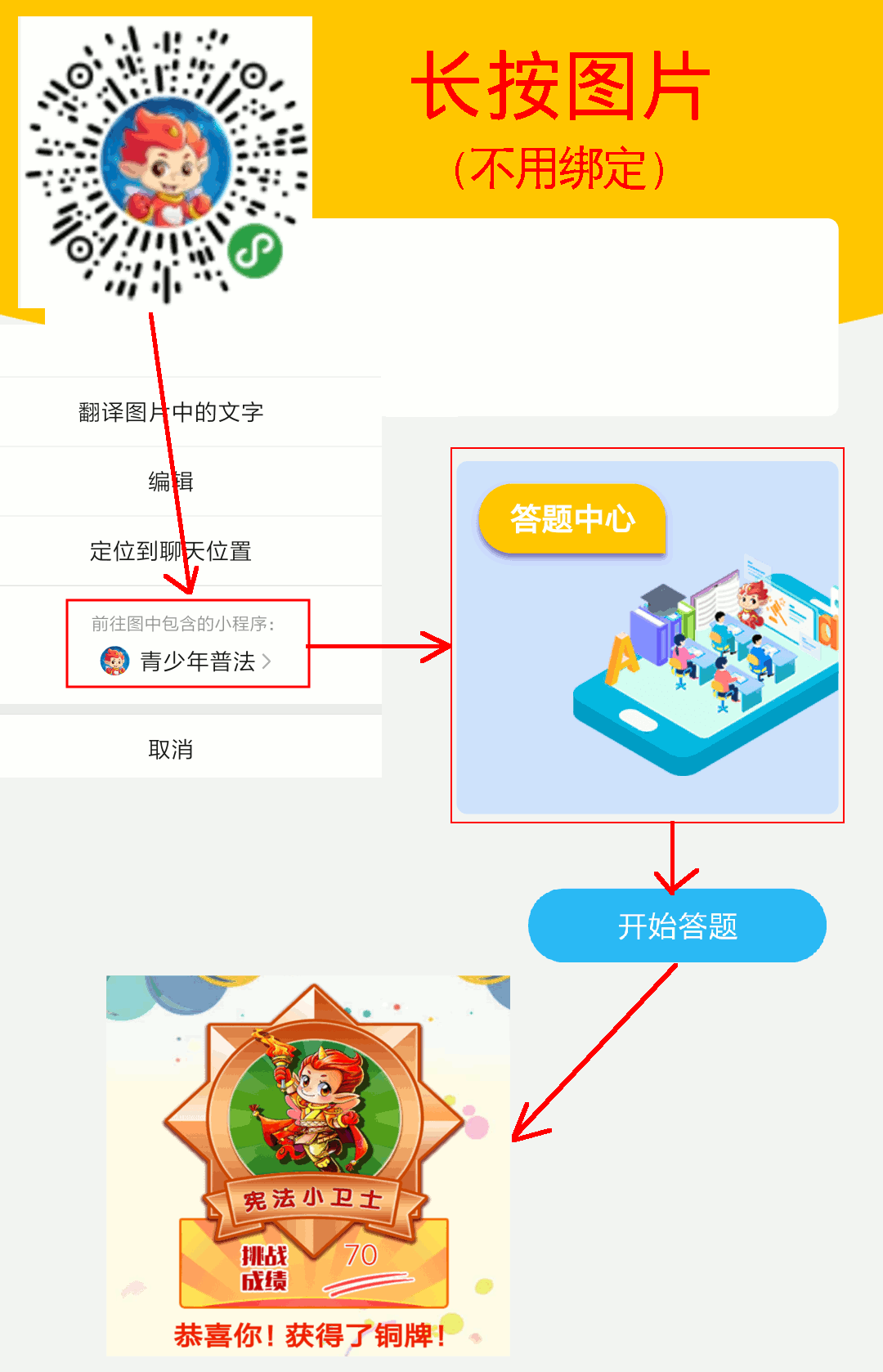

帖子 TeliuTe » 2019-11-13 15:39
教育部全国青少年普法网,2019《法治知识测评》活动微信小程序操作
1、微信里点开图片;
2、长按,选择进入小程序;
3、不用绑定,允许获取授权;
4、答题中心,开始答题;
总共10道题,五次机会,挑战成功会获得奖牌。

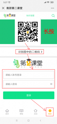

帖子 TeliuTe » 2019-11-21 8:31
青骄第二课堂禁毒教育答题活动微信操作指南
1.微信或QQ,点开图片;
2.长按,选择下边“识别二维码”菜单;
3.输入自己的账号、密码,登录(学校管理员生成账号密码);
4.右下角“我的”,课程;
5.上边点“知识答题”,参加考试。
(6分钟,20道题)

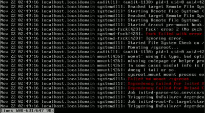

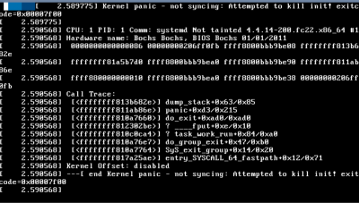

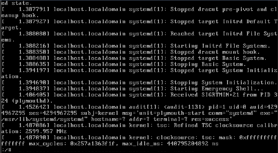

帖子 TeliuTe » 2019-11-22 10:44
服务器卡住后,强制断电重启,学生机Fedora22不能进入系统,出现的错误
好奇怪,WPS2019也不能使用Fcitx和搜狗输入法,可能是系统的问题?
(已解决)原来是ibus的问题,卸载了就好了
dnf remove ibus

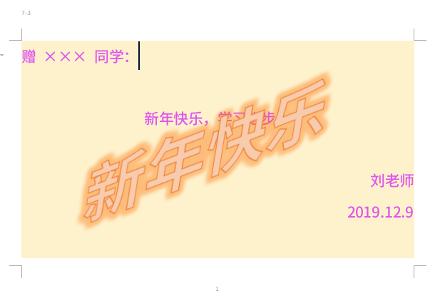

帖子 TeliuTe » 2019-12-09 15:45
WPS的艺术字,“插入 - 艺术字”
看着样式好少,选中了就可以直接生成,这样就不用再单独输入文本了,然而选择多少文本,学生弄不清,造成选太多出问题,还是手动输入的好,文本效果选了不出来,在空白地方点一下就好了,还是预览的问题,
快捷菜单栏跟图片的类似,拖动边框不能改变字号大小,需要像文本一样选中后,在开始里设置
文本效果里面有较多的设置,可以生成不同的效果,只是预览效果不是很好,这样也弥补了样式少的
如果没有出来文本效果,可以在艺术字右边的弹出菜单里,选择环绕方式下面的按钮,或者先在空白地方点一下取消选择,再在艺术字中间点一下,面板里就有了
