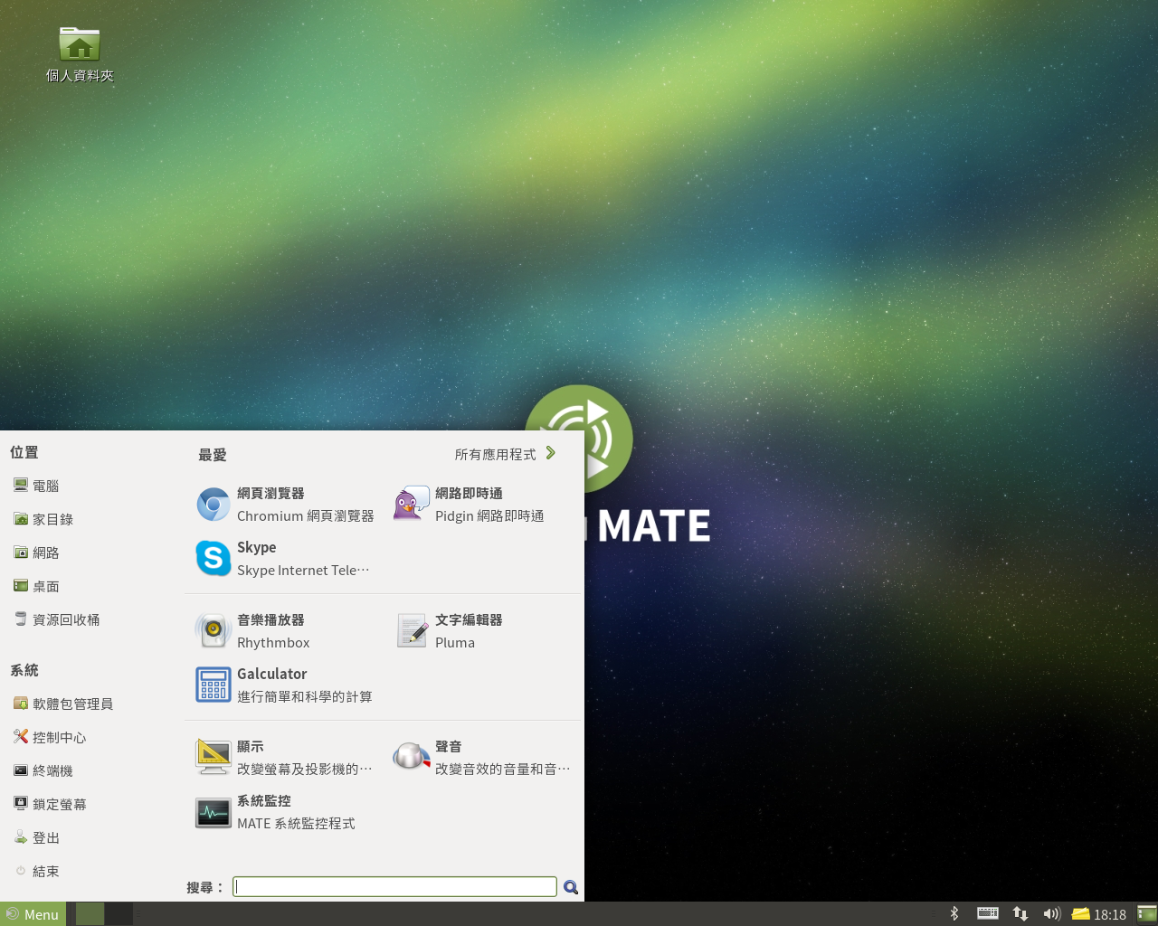

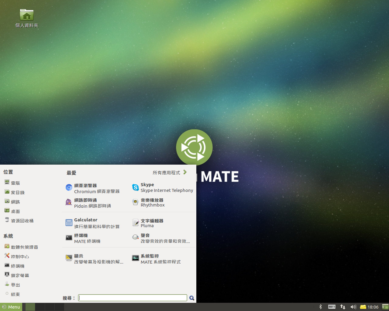

方案原始模樣和調整選單圖示大小、系統字型、刪減工作區後的模樣,如附圖。
未調整選單圖示大小、系統字型、刪減工作區的模樣
經調整選單圖示大小、系統字型、刪減工作區後的模樣

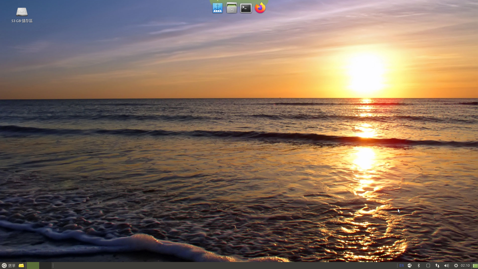

針對Ubuntu MATE 18.04換了新配置,命名為「Perfect」有興趣的人可以試試,
建立下列三個檔案後,開啟「MATE Tweek」,在「介面」頁的「面板」欄選擇方案,
而 Plank 還須另外自行設定位置為「頂」。
