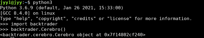

在学习回测,用到backtrade模块,有个非常奇怪的问题,如下:
1. 在交互的python中,可以导入backtrader模块,并调用backtrader.Cerebro(),见附件截图
2.运行相关程序文件却没有Cerebro这个属性,代码如下

我怀疑是不是和backtrader同时支持python2,3两个版本有关,因为我发现我用pip3安装的模块,python2也可以导入,但是系统同时依赖两个版本的python,不可能删除其中一个版本,不过这也只是我的猜测,大家有遇到过吗,另外我的系统是:Ubuntu 18.04.5 LTS
