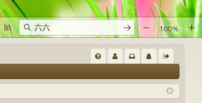

不知道怎么回事,我复制粘贴进论坛的文本框,就会自动被转换为国标编码的“六”。
不知道是操作系统完成的转换?还是网站论坛完成的转换?反正发表后就变成了一样的编码。
但如果复制到 FireFox 的搜索框里,显示就能看出区别了。(如下图所示)

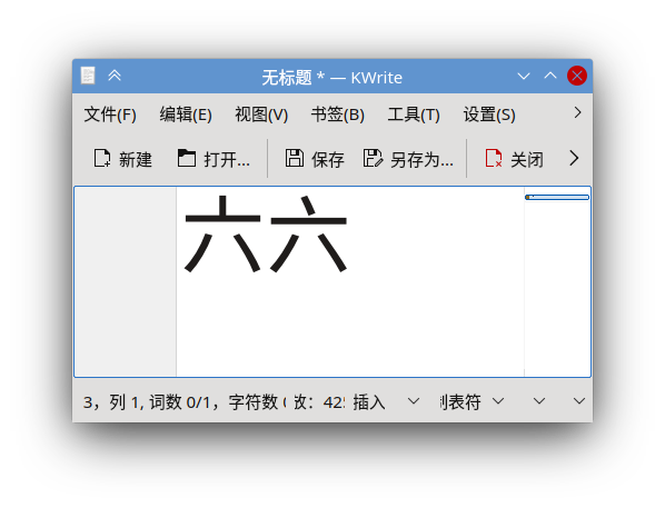

在文本编辑器里,两个“六”并排在一起,字体放得很大,才能看出区别。(如下图所示)

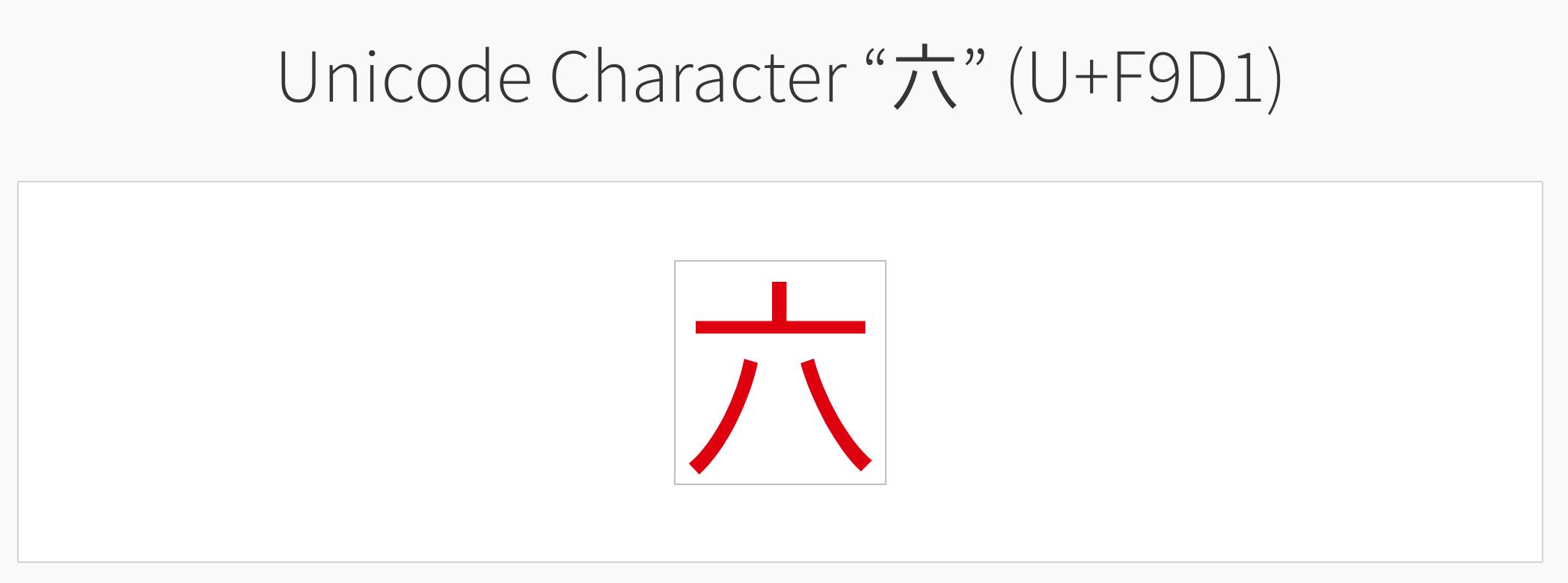

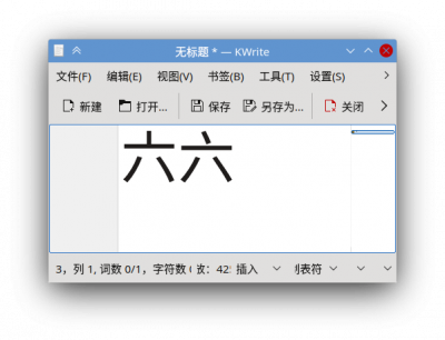

我查了一下 unicode /u+d9d1 的定义,它会被 "decompose“ 成 /u+516d,表示这两个字是一样的。不信的话到 LibreOffice 去,输入(ctrl+shift+u+d9d1)跟(ctrl+shift+u+516d)会出现同样的字。我在猜(完全是带有偏见的瞎猜)Ubuntu 对于中文处理,不是完全照规矩来(可能是没有赚头没有人在积极维持),这是我们决定放弃 Ubuntu 全面转到 Debian 的原因(之一)。但不是主要原因。
