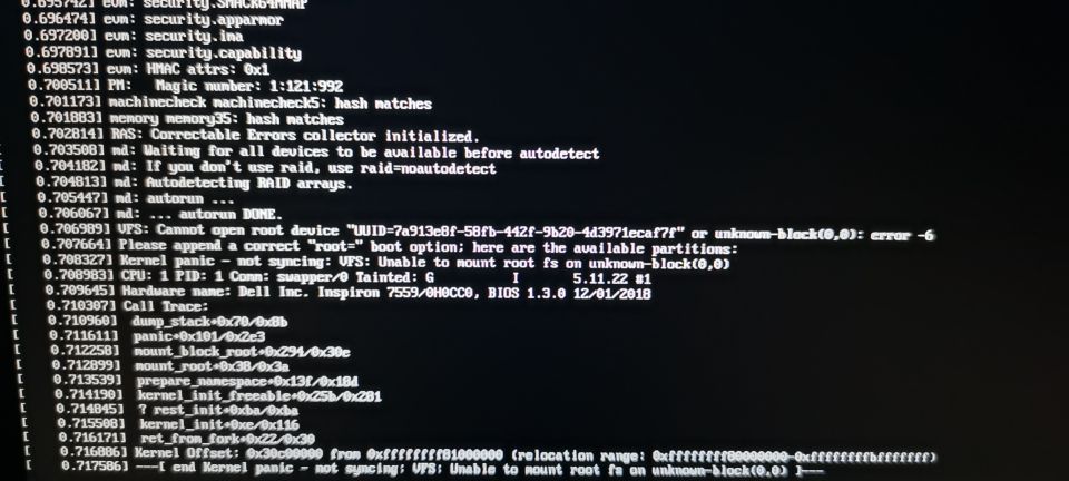

Linux 5.11.22 无法启动, 5.11.0-31却可以, 有人知道这是怎么回事吗

5.11.0-31可以启动, 但是5.11.22启动就会报错,这个是咋回事呢?

Re: Linux 5.11.22 无法启动, 5.11.0-31却可以, 有人知道这是怎么回事吗
帖子 astolia » 2021-08-30 11:15
编译缺了模块吧,对比一下两者的config文件
