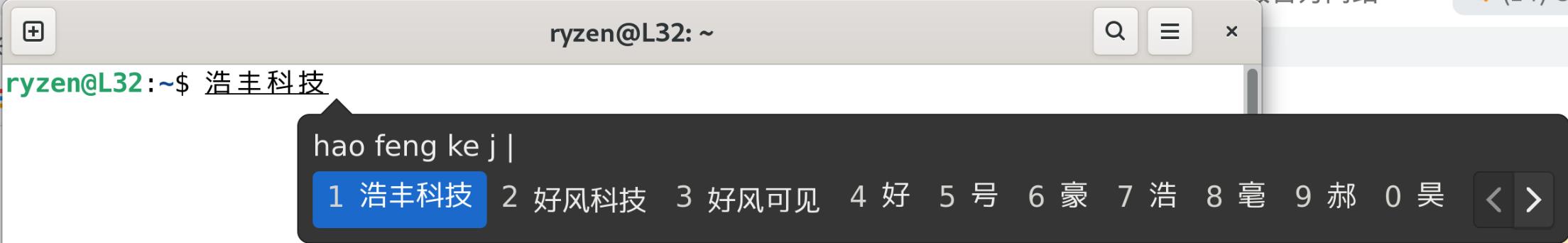

下面是云词库运作的一个例子:
把 ibus-libpinyin 升级到 1.12.1 后,从云词库所输入的新词可以自动加入个人的词库。以后再输入拼音,就不必云词库了:
如前面所述,目前 ibus-libpinyin 最大的问题乃是所附带单字字库的使用频率没有调整,一个常用字有时要翻好几页。一般人第一次使用会觉得很不习惯。

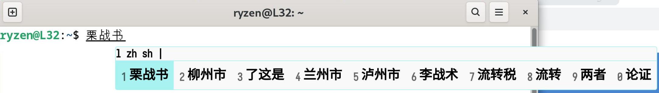

Re: Libpinyin 以及 ibus-libpinyin 版本已分别更新到 2.6.1, 1.12.1
这是 ibus-libpinyin 1.12.1 配合更纱黑体(Sarasa Gothic, ui, unhinted)在 Gnome 41 下执行的一个截图。干净,“壮观”,清楚,对我们论坛一些大“老”,挺适合的:
