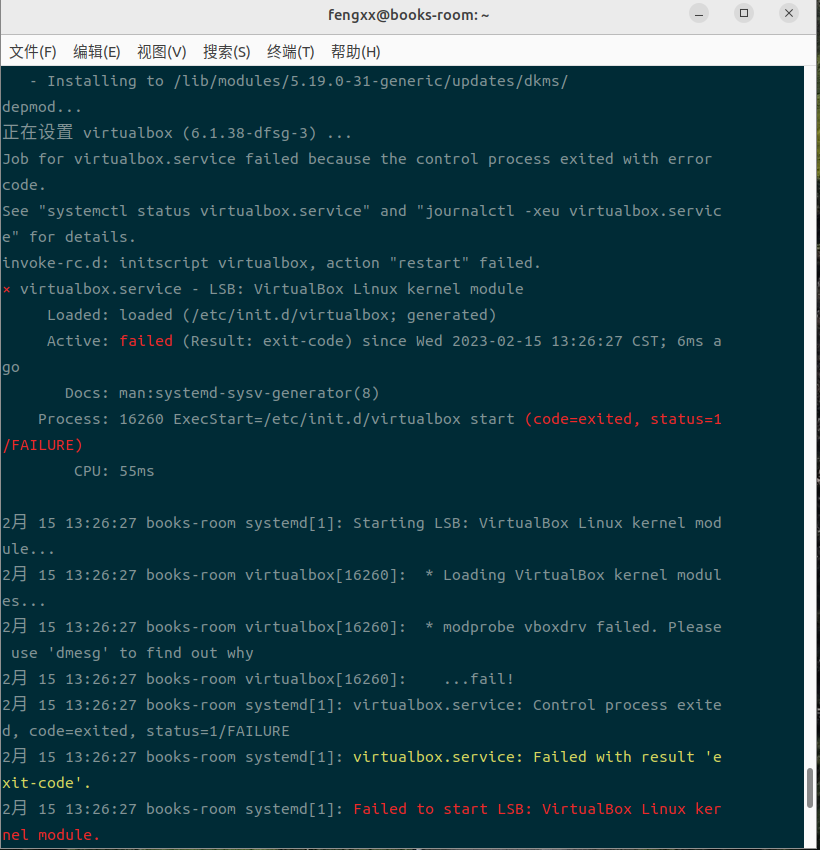

我安装的命令为:
sudo apt update && sudo apt install virtualbox virtualbox-ext-pack virtualbox-guest-additions-iso build-essential linux-headers-$(uname -r)
但安装过程中有如附图1中报错。
当打开之后,就出现如附图2中报错,请问怎样才能安装成功呢?

图上不是说了吗,你执行sudo modprobe vboxdrv失败之后,用sudo dmesg看最后几行的出错原因

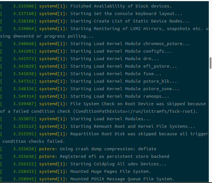

su root 之后执行,dmesg 最后几行就如下图,没看到有啥信息呀。。。

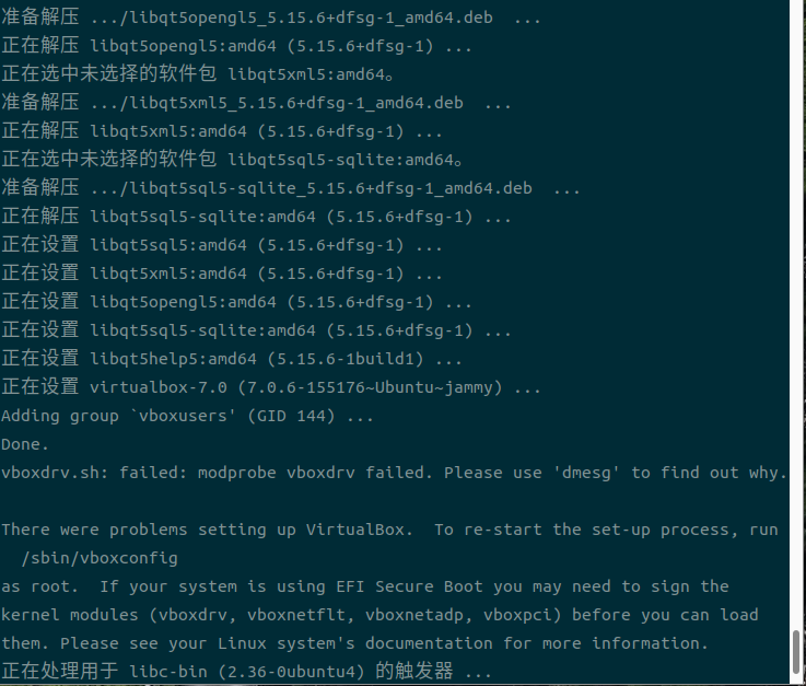

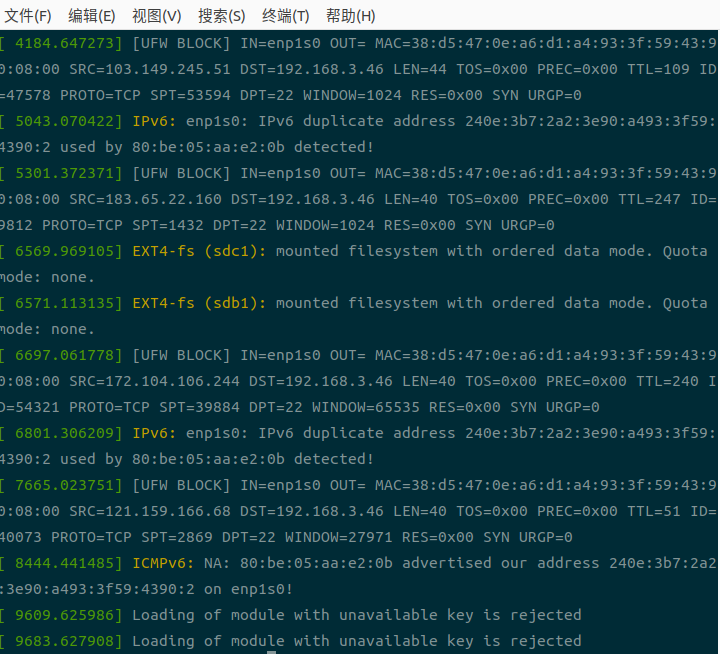

执行 sudo apt remove --purge virtualbox* 之后,再用vbox7安装包安装,
sudo dpkg -i virtualbox-7.0_7.0.6-155176~Ubuntu~jammy_amd64.deb
执行sudo dmesg后,出现如下图报错,真的搞不懂是怎么回事。。。

你开了secure boot吧。编译出的内核模块没有签名,被拒绝加载。
把secure boot关掉,或者手动给模块签名。

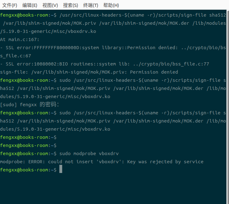

/usr/src/linux-headers-$(uname -r)/scripts/sign-file sha512 /var/lib/shim-signed/mok/MOK.priv /var/lib/shim-signed/mok/MOK.der 模块文件路径
模块文件路径用modinfo vboxdrv,看它列出来的filename一行。签名后就应该能用sudo modprobe vboxdrv加载了

astolia 写了: 2023-02-18 17:40 你开了secure boot吧。编译出的内核模块没有签名,被拒绝加载。
还是不行呀,报错如附图。
另外,请问怎样关闭secure boot 呢?

帖子 astolia » 2023-02-22 11:21
到bios里看一下secure boot的相关选项,有些主板需要调整模式到User Mode才能用第三方证书
关闭也是在那里

astolia 写了: 2023-02-22 11:21 到bios里看一下secure boot的相关选项,有些主板需要调整模式到User Mode才能用第三方证书
关闭也是在那里
成功了,谢谢。
