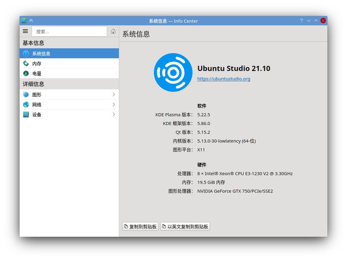

我的电脑系统版本和KDE的字体设置如下图所示。全是默认的,我没有修改过。
——这也是我为什么一直在用Ubuntu的原因,省心,省事,没那么多麻烦。

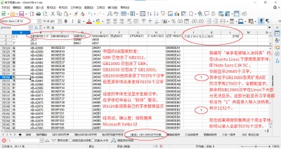

我转到Windows10下使用LibreOffice,电子表格Calc能正常打开“单字笔顺.ods”文件——惊喜发现,能显示全部70376个汉字!
经测试,在Win10下,将原本Linux下无法显示的汉字复制粘贴到“记事本”里,也能正常显示。
“记事本”使用的字体是:微软雅黑 Microsoft YaHei UI 。可惜,这是一个商业字体,不是开源字体,也不是免费字体。
也就是说,你可以试试在Linux下设置Ibus使用“微软雅黑”字体,应该就能显示候选框里的所有汉字和笔画了。
不过要注意,“微软雅黑”字体不能用在商业项目上,以免被控“盗版侵权”。
更新:经过进一步的测试,能显示生僻汉字的,是windows调用的另一个字体 simsunb.ttf 。
详情请见:viewtopic.php?p=3229573#p3229573
