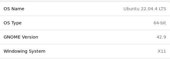

版本是 Ubuntu 22.04.4 LTS

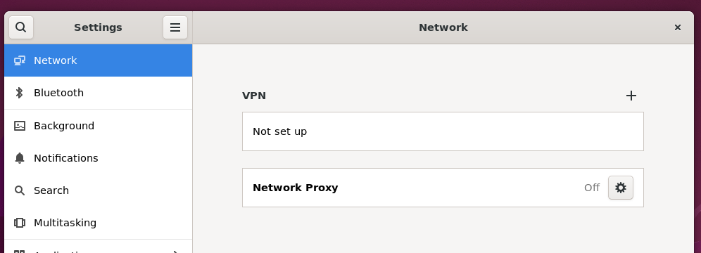

在服务器版本上另外安装了 Gnome 桌面, 但是 Network Manager 只有VPN配置,其他的网络设置都没有。

很正常。服务器版上默认是用netplan和systemd-networkd来配置网络。你虽然安装了NetworkManager,但NetworkManager根本没有在负责管理网络
你在命令行下分别运行nmcli和networkctl,看网络设备是configured还是unmanaged就知道设备归谁管了
你要用NetworkManager来管理网络,要编辑/etc/netplan下面的配置,应该有一个安装时创建的00-installer-config.yaml,在里面加一行指定用NetworkManager就行了,基本就像下面这样。改完重启

network:
renderer: NetworkManager
version: 2

是这样的,非常感谢。astolia 写了: ↑2024-05-14 10:17 很正常。服务器版上默认是用netplan和systemd-networkd来配置网络。你虽然安装了NetworkManager,但NetworkManager根本没有在负责管理网络
你要用NetworkManager来管理网络,要编辑/etc/netplan下面的配置,应该有一个安装时创建的00-installer-config.yaml,在里面加一行指定用NetworkManager就行了,基本就像下面这样。改完重启代码: 全选
