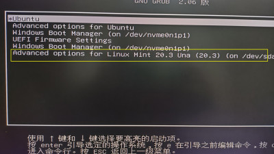

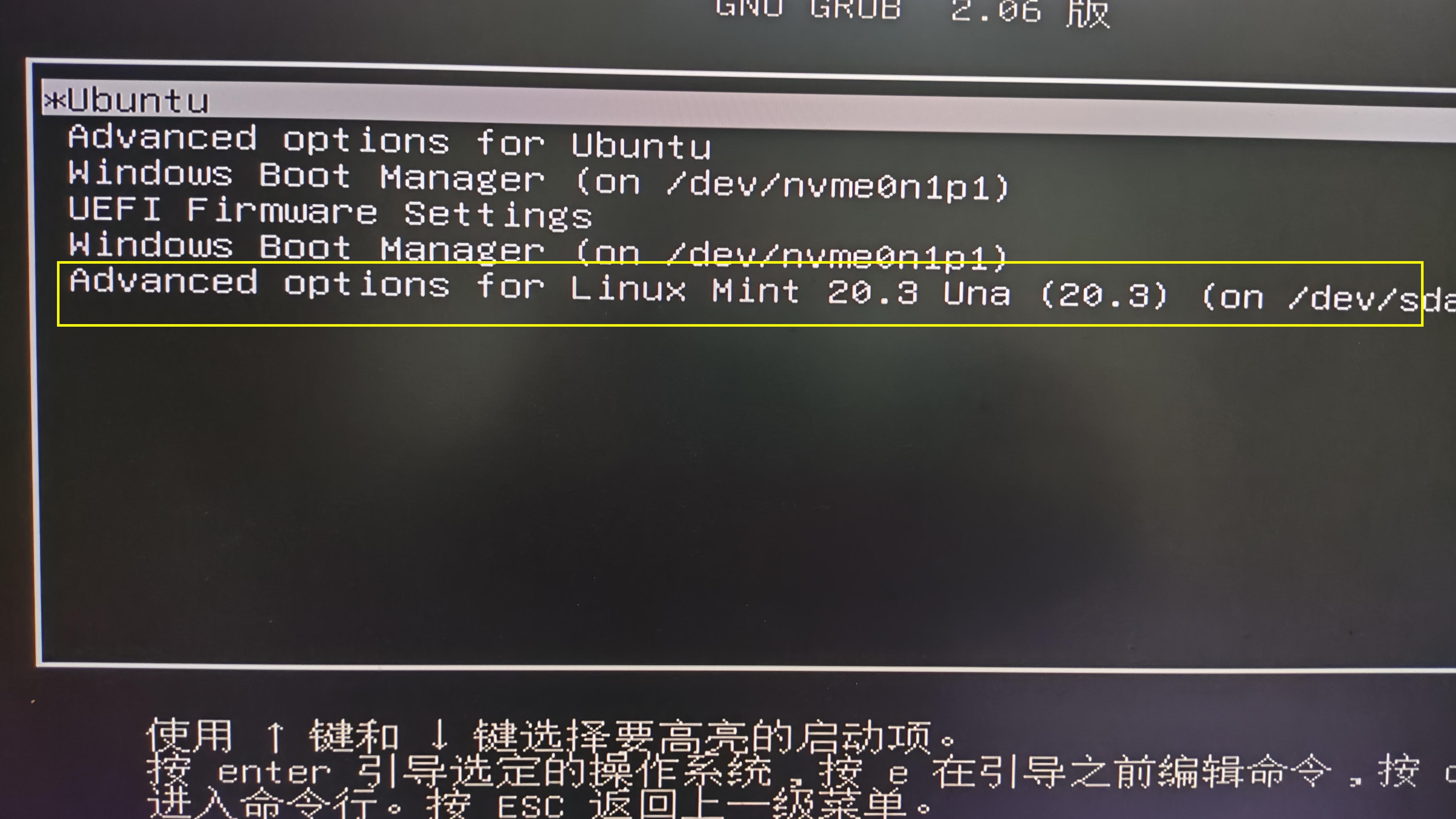

帖子 男菜鸟 » 2024-08-12 11:58
astolia 写了: 2024-08-08 9:13 去编辑 /boot/grub/grub.cfg,把对应的 menuentry xxxx { } 一段删掉
如果你要删的在 ### BEGIN /etc/grub.d/30_os-prober ###和### END /etc/grub.d/30_os-prober ###中间,把中间剩余的内容放到/boot/grub/custom.cfg里,并到/etc/default/grub里设置GRUB_DISABLE_OS_PROBER=true,防止update-grub后又加回来
按照上面提示,全部做好,重启后GRUB菜单如下图,为什么还有最后第六项还有“Linux Mint ....”?在/boot/grub/grub.cfg里已经搜不到
“Linux Mint ....”字符,不知从何而来。
第三和第六项也是重复的,但是“grub.cfg”里,### BEGIN /etc/grub.d/30_os-prober ###和### END /etc/grub.d/30_os-prober ###中间,只有一项。

男菜鸟 写了: 2024-08-12 11:58
你放到/boot/grub/custom.cfg里去了吧

[color=#FF00BF]GRUB_DISABLE_OS_PROBER=true[/color]
帖子: 6703
注册时间: 2008-09-18 13:11
Re: 双系统开机的grub菜单如何编辑?
帖子 astolia » 2024-08-15 10:48
男菜鸟 写了: 2024-08-12 17:46 这样操作的:
我再说一遍
astolia 写了: 2024-08-12 14:06 动一下脑子吧
我的这句
是在回应你的这个提问
男菜鸟 写了: 2024-08-07 23:18 双系统开机的grub菜单,需要删除某一项,如何操作?
只要你稍微动一下脑子,就能从那句话中理解到以下事实:grub菜单中的每一项,都是在grub.cfg文件中由一段menuentry xxxx { }来定义的。所以删掉menuentry段就能删掉对应的菜单项。
你在编辑grub.cfg文件的时候,如果稍微动一下脑子,就能发现一个事实:grub菜单中的每一项出现的顺序,是由grub.cfg文件中menuentry段出现的顺序决定的。所以当你调整了menuentry段出现的顺序,grub菜单项的顺序也会跟着改变
那么对比你1楼和4楼的图,Windows Boot Manager (on /dev/sda1)和Linux Mint 20.3 Una (20.3) (on /dev/sda6)这两项被删掉了,Windows Boot Manager (on /dev/nvme0n1p1)这项被复制了一份,和Advanced options for Linux Mint...这项一起移动到了最后。
如果你在操作的时候稍微动一下脑子,就应该能发现一个事实:在custom.cfg中定义的menuentry段,会被显示在grub菜单的最后。而你grub.cfg中最后一个menuentry段是UEFI Firmware Settings,所以很明显,UEFI Firmware Settings之后的两项都是被你放在了custom.cfg里。
男菜鸟 写了: 2024-08-12 11:58 按照上面提示,全部做好,重启后GRUB菜单如下图,为什么还有最后第六项还有“Linux Mint ....”?在/boot/grub/grub.cfg里已经搜不到
现在你知道为什么了吗?

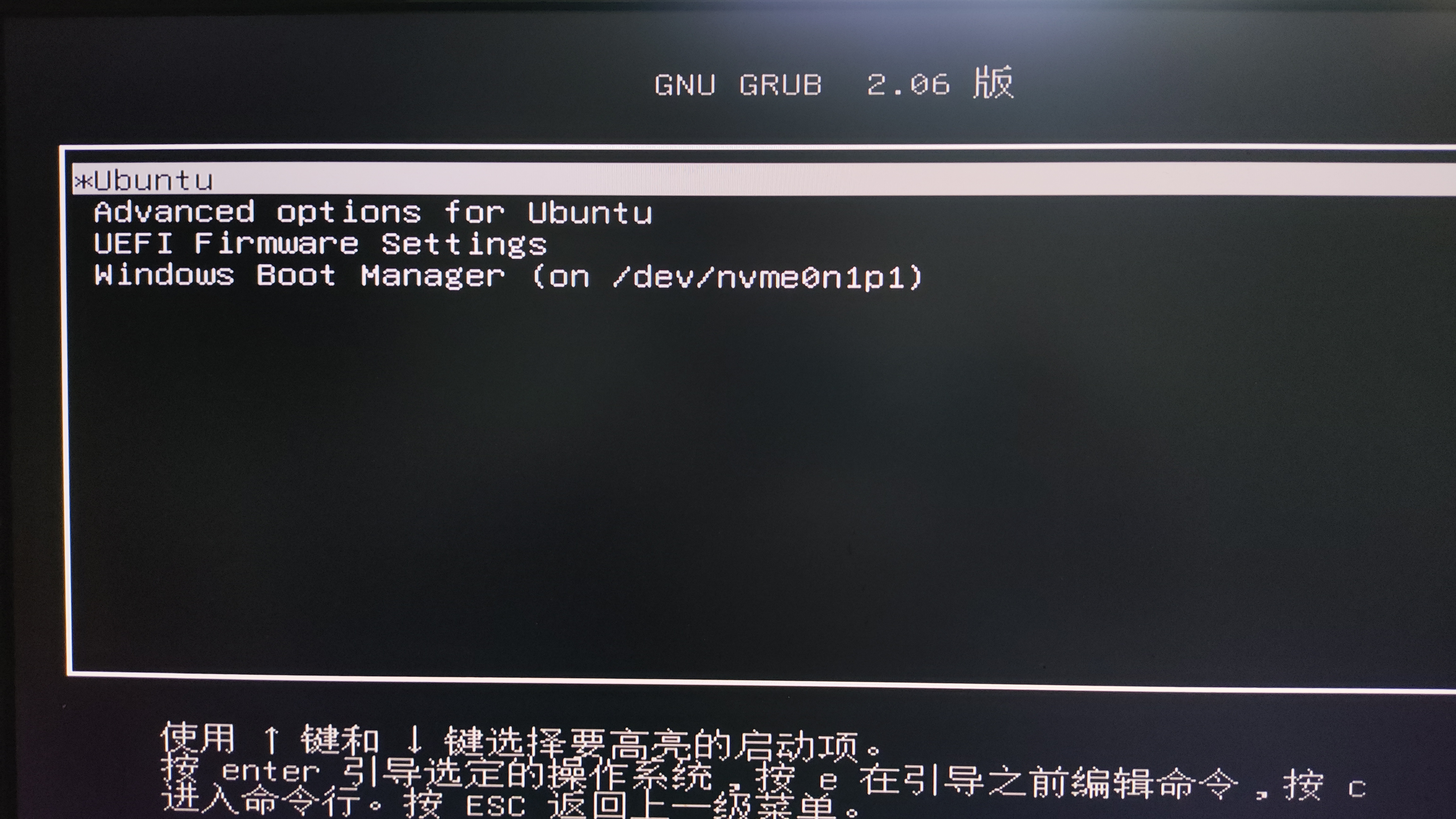

男菜鸟
帖子: 1382
注册时间: 2008-12-16 14:01
来自: 漂在江湖
帖子 男菜鸟 » 2024-08-22 10:15
非常感谢大佬详细的解答!!
我是没想到我们添加的boot/grub/custom.cfg内容,会自行copy到启动菜单里,
所以 才有后来4楼的一个追问。
神奇的是4楼的启动菜单,我没有对它再次作任何编辑、修改操作,在几天的使用后,自动修正了,
现在的启动菜单如下:
