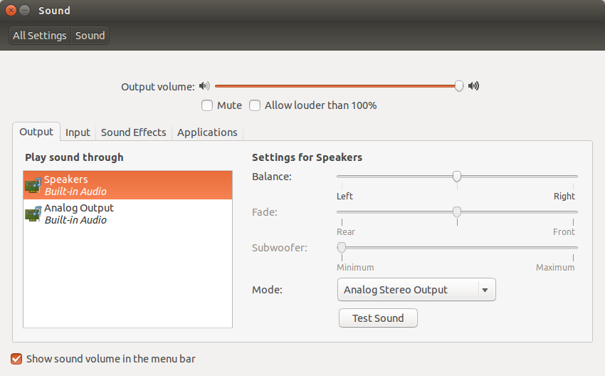

系统装了有一段时间了,声音方面使用一直没有问题,就是前几天连接完蓝牙音响以后才突然发现电脑自己的音响不响了,在声音设置里我也调成原来的选项了,如图 无蓝牙状态.png

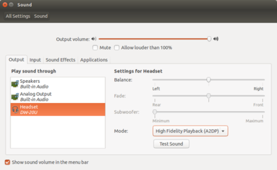

连接蓝牙音响后声音可以正常输出,如图 有蓝牙状态.png 个人认为不是硬件问题,因为在windows下可以放出声音(昨天刚升级了个win10, 不知道跟这个有没有关系)
如果还需要什么别的信息我一定会补上,因为在网上没看到相关的解决方案,希望大家能帮个忙,顺便解决一下疑问,谢谢!
