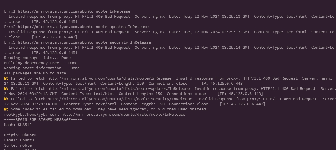

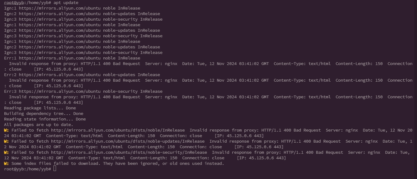

ubuntu 24.02 修改 阿里源之后
apt update 报404 错误,45.125.0.6 这个ip应该是 香港的ubunt站点,
怎么解决这个问题
这个问题 一直存在,并且里面的 ip 是香港的;
curl 里面的 http 链接 是没有问题的
Re: Unbuntu24.04 apt update 404问题请教
帖子 qy117121 » 2024-11-13 9:31
不懂为什么,但是我查了一下这个IP对应的应该是 https://mirror.xtom.com.hk/
如果你的机器是在香港可以改成这个源试试
