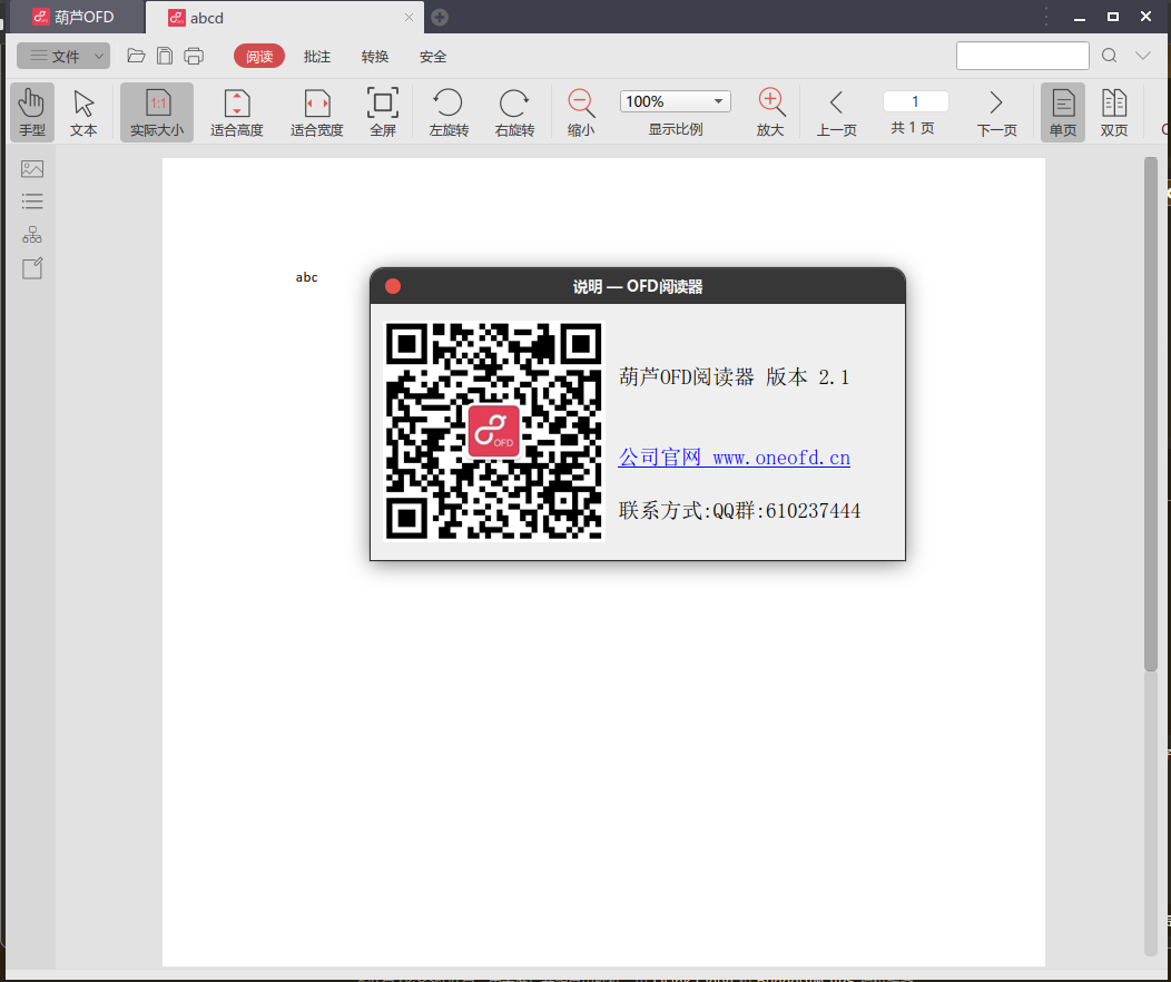

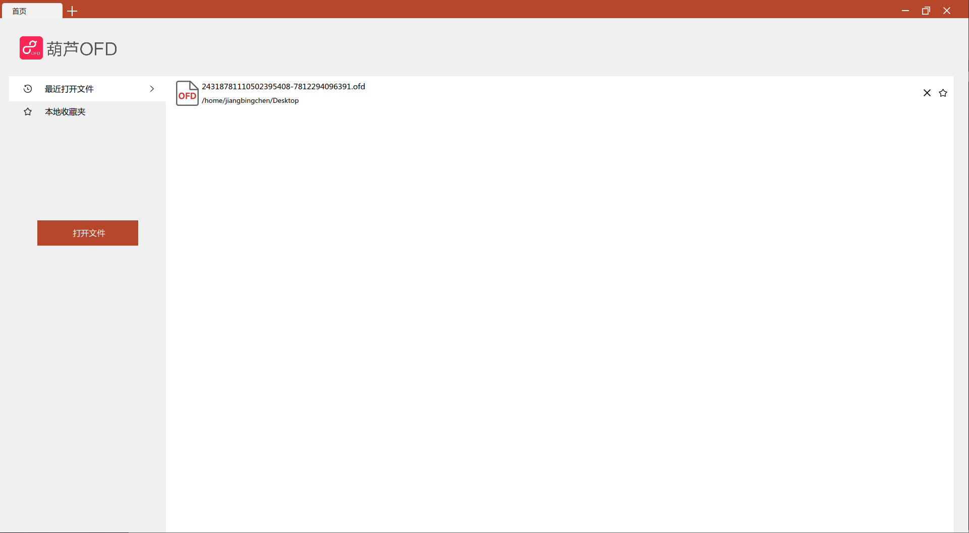

搜了一下,似乎有好几个: https://cn.bing.com/search?q=ofd+%E9%98 ... 9%A8+linux
这个“葫芦OFD阅读器”官网就有下载: http://oneofd.cn/aboutus/
不过似乎是给 deepin 编译的,在 ubuntu 20.04 里运行不起来。
解开包,ldd 看主程序 ofdreader 的依赖库,可以看到基本都调用自带的库。
除 QT 库外其他库文件全部删掉,让它尽量调用 ubuntu 系统的公共库。
但 ubuntu 20.04 里的 QT 是 5.12,它依赖包里附带的 5.15,所以包自带的 QT 库保留。
然后,用 patchelf 替换掉几个依赖库文件,比如:
patchelf --replace-needed libquazip.so.1 libquazip5.so.1 ofdreader
发现它附带的QT库还依赖 libicuuc.so.56、libicudata.so.56、libicui18n.so.56,而我20.04系统里只有自己额外安装的 libicui57,也一并用 patchelf 替换调:
patchelf --replace-needed libicudata.so.56 libicudata.so.57 ./lib/libQt5Core.so.5
patchelf --replace-needed libicuuc.so.56 libicuuc.so.57 ./lib/libQt5Core.so.5
patchelf --replace-needed libicui18n.so.56 libicui18n.so.57 ./lib/libQt5Core.so.5
patchelf --remove-needed libicudata.so.56
patchelf --remove-needed libicuuc.so.56
然后用十六进制编辑器打开 ./lib/libQt5Core.so.5 搜索ASCII字符,把几个函数中 Names_56 字样都替换成 Names_57。
最后就能开心地运行起来了,功能一切正常:

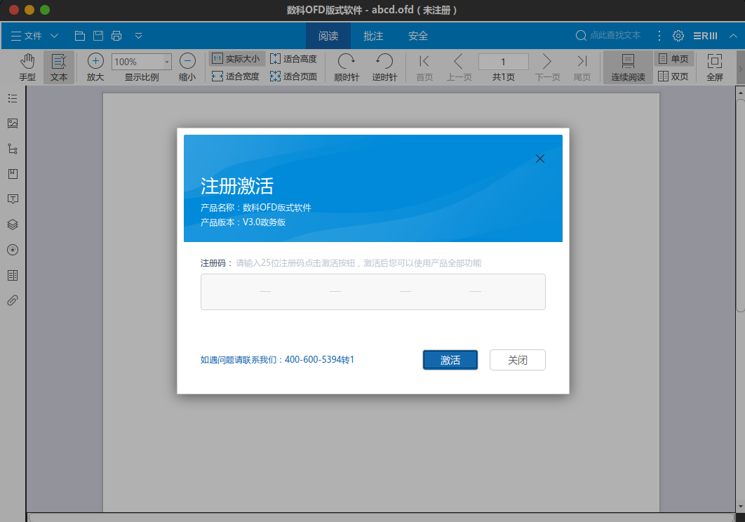

我从深度商店搜索下载了几个,能够运行的只有两个。
一个是数科ofd阅读器,就是楼上说的。180天试用,需要注册。而且强行绑定ofd和pdf文件默认打开方式,无法修改,非常流氓。不知道它是怎么做到的。
另一个是点聚ofd阅读器,也是提示要注册。

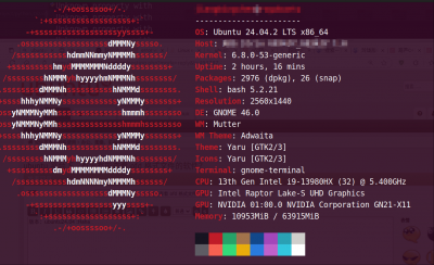

Re: ubuntu 平台下,有没有能查看 ofd 格式文件的软件?
版本:ubuntu24.04
一开始,尝试运行
/opt/apps/com.oneofd.ofdreader$ ./ofdreader
报错
error while loading shared libraries: libpcre.so.3: cannot open shared object file: No such file or directory
sudo apt update
sudo apt install libpcre3
安装以后一堆报错,类似于这样,当然很多行
./ofdreader: /opt/apps/com.oneofd.ofdreader/lib/libc.so.6: version GLIBC_2.36' not found (required by /lib/x86_64-linux-gnu/libpthread.so.0)
本质上还是这俩有问题:libc.so.6和libgssapi_krb5.so.2
然后尝试用系统的库,不用这个软件里面的库
终端运行
LD_PRELOAD=/lib/x86_64-linux-gnu/libc.so.6:/lib/x86_64-linux-gnu/libgssapi_krb5.so.2 /opt/apps/com.oneofd.ofdreader/ofdreader
发现可以了
然后就是改/opt/apps/com.oneofd.ofdreader/下的ofdreader.sh,只要这里设置了正确的环境变了,也就能正确的运行软件
所以
#!/bin/sh
export LD_PRELOAD
dirname=$(dirname "$0")
exec "$dirname/ofdreader" "$@"
#appname=`basename $0 | sed s,\.sh$,,`
#dirname=`dirname $0`
#tmp="${dirname#?}"
#if [ "${dirname%$tmp}" != "/" ]; then
#dirname=$PWD/$dirname
#fi
#LD_LIBRARY_PATH=$dirname:./lib
#export LD_LIBRARY_PATH
#$dirname/$appname "$@"
把之前的注释掉(万一有用呢),然后
#!/bin/sh
export LD_PRELOAD
重要的是这个,,然后去运行软件,就大功告成了
