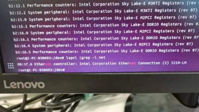

请问一下,在台式机上,配的i219网卡,使用netplan设置静态IP没这个问题,是什么原因。

帖子 astolia » 2024-02-19 17:26
先说清楚你用的是什么后端。
我上面说过了,netplan就是一个配置翻译器,跟具体的硬件没有任何关系
