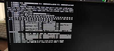

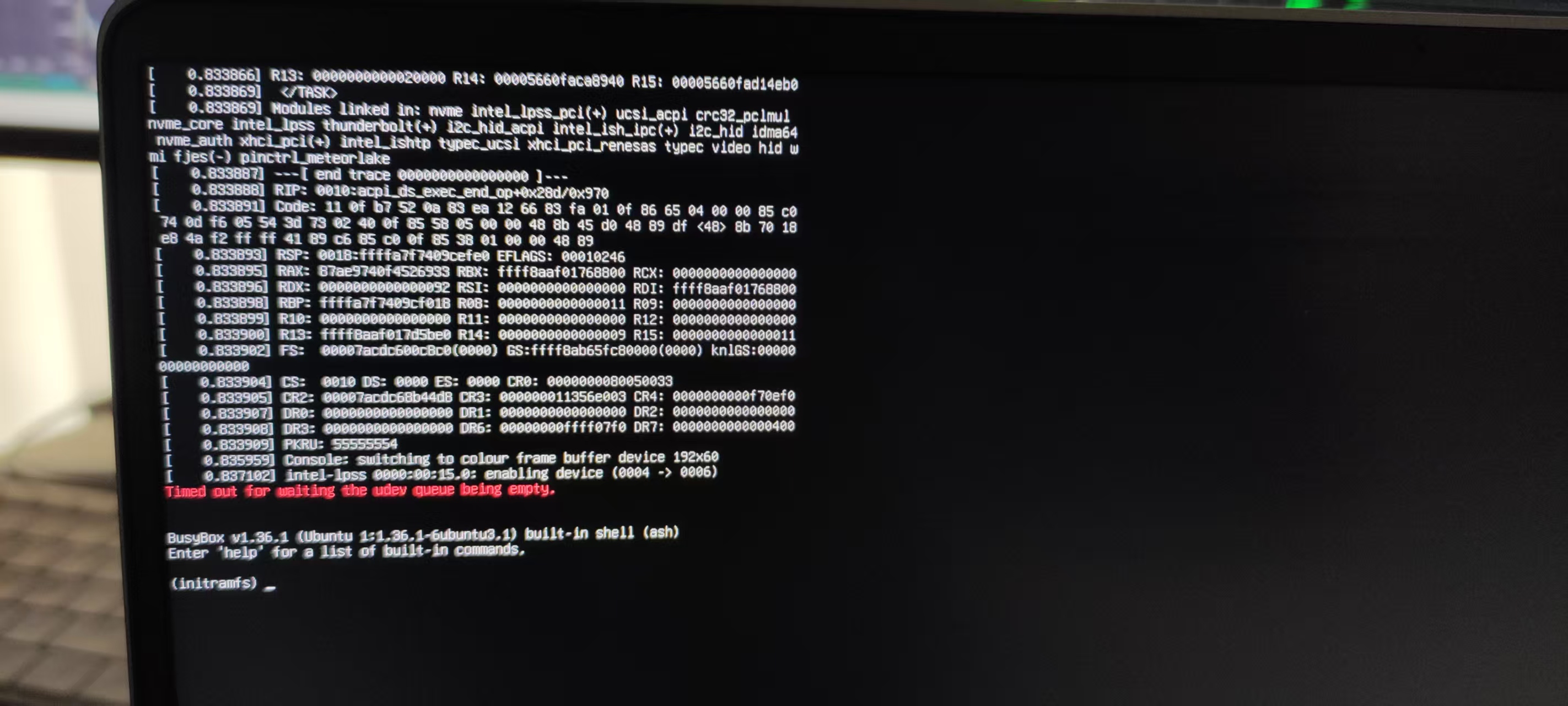

不定时发生的灰屏并进入initramfs的情况1:
1. 启动灰屏
2. 通过ssh 登入, 执行 sudo reboot , 还是显示灰屏
3. 再次通过 ssh 登入, 执行 sudo reboot , 跳出如下图
4. 过一会儿进入 ubuntu budgie 图标
5. 过一会儿进入 initframs 界面
6. 强制按电源按钮关机, 再开机, 启动正常, 能直接入图形界面.

没有灰屏, 即没有启动, 而是直接进入第3步的图
